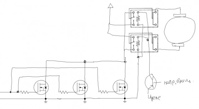

вобщем решил переделать ту схему, которая не заработала в ту, которую нарисовал.
поставил два параллельных полевика и IR2104 (без диода и конденсатора т.к. используется только ее нижнее плечо).
Вопрос такой: IR2104 да и вообще драйвер полевика безопасно для микроконтроллера подключать к нему без оптопары?

Я себе эту тему в закладки кинул. Грубо говоря, полевик желательно не только включать, но и выключать силой :)
При этом 547 и 557 рассчитаны до 500мА вроде. Полевикам желательно 2-3А в затвор вкачивать

В этом случае я бы взял 2 реле вместо верхних полевиков.
И 2 нижних полевика, но всё же через драйвер ир4427 - при таких токах чем быстрее они будут открыты, тем меньше они будут греться. А при параллельном включении общая емкость затворов увеличивается.
Опытным путем было установлено, что при 1 Ампере ножки МК хватает только до 1 кГц. Выше - отпаивается провод от полевика :)

я вот щас подумал: ведь реле тут нельзя использовать только из-за их недостаточного для ШИМа быстродействия. А с реле работать просто, и токами с их помощью можно управлять огромными.
Дак вот, нельзя ли с помощью полевых транзисторов управлять током только в одном направлении, еще и поставить их штуки 3 параллельно для большей пропускной спообности, а при помощи двух реле управлять направлением вращения. вот так:
121212.jpg [ 76.85 КБ | Просмотров: 29004 ]
в таком случае и полевыми транзисторами будет управлять просто- без всяких специальных драйверов подключить их затвор к микроконтроллеру через резистор и допустим BC547. А если частота ШИМа низкая, то и просто через резистор.
Что скажете?

Ну свой вариант я уже выдвигал, я бы делал так:
2 штуки IR4427 и 4 полевика (2 п- и 2 н- канальных)
И схема типа такой:
Да, она не делает мертвое время при переключении, но это никто ж не мешает в программе учесть

блин все вроде так сделал а чето неработает((
во-первых IR2104 както странно себя ведут - подаю на вход одной единицу, второй - ноль. транзисторы бывает откроются, а бывает - нет.
проверял со слабеньким двигателем- если его рукой остановлю, то транзисторы закроются независимо от того, что на входе у IR2104. ерунда какаято. а потом одна IR2104 начала жутко греться. видимо сгорела(( был бы какойнить готовый драйвер типа L298 только в несколько раз помощнее((
