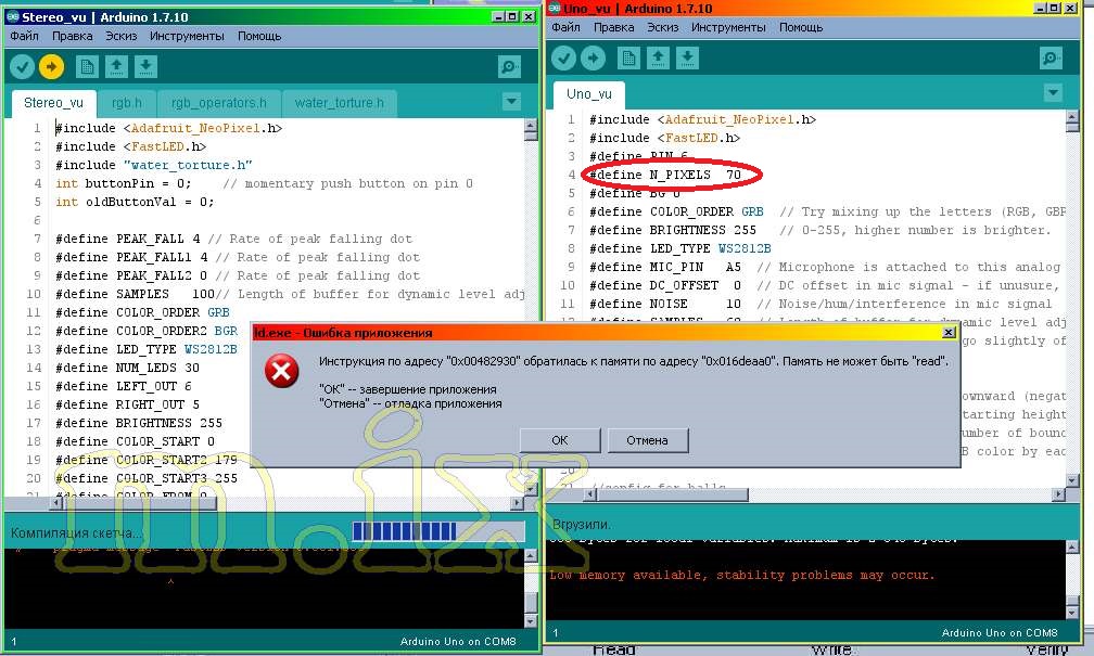

Re: Arduino UNO |
Странно всё как-то. Другие программы загружаются и работают, а именно эта нет. Ну попробуй в строчке, что я красным обвёл, указать 60 пикселей. Скомпилируй, что бы вообще без нареканий было и попробуй прошить. Я сразу уменьшил до 50 пикселей. Ну, видео ты видел, оно работает. Правда в режиме индикатора уровня лезут шумы. Разбираться не стал, пока не до неё.

Re: Arduino UNO |
0_addfb_8f549d53_orig.jpg [ 211.52 КБ | Просмотров: 14317 ]
У меня режимы работают по кругу. По поводу ошибки памяти - в коде указано 70 пикселей - поставь 60 или возьми "ардуино мега", у неё память больше. [spoiler=][attachment=0]0_addfb_8f549d53_orig.jpg[/attachment][/spoiler] Кстати на меге эффектов больше.

Re: Arduino UNO |
перепробовал прошивки, толку ещё меньше. исходные автора только вот так на моно что то с памятью на стерео ошибки
перепробовал прошивки, толку ещё меньше. исходные автора только вот так на моно что то с памятью на стерео ошибки [img]https://img-fotki.yandex.ru/get/57422/9817173.151/0_addfb_8f549d53_orig.jpg[/img]
