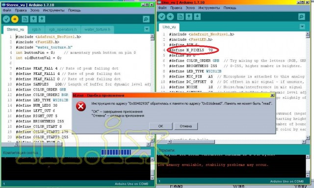

[video]http://www.youtube.com/watch?v=r9Z4X0w68sI[/video] http://www.youtube.com/watch?v=r9Z4X0w68sIгде то 47 можно сделать и то в семёре в ХР выдаёт ошибкаи LD.exe моно вообще ни как, точнее запуливается, но горит одна радуга без каких либо действий. если сделать 50-60 и более то только один канал работает, второй молчит. по усути э то условно вуметр, только первые 2-3 позиции эффекта работают на это, остальное замигатели. как бы это сделать, что бы всё по 3 минуты работало пусть 47 на канал но по кругу автоматом менялись.

Странно всё как-то. Другие программы загружаются и работают, а именно эта нет. Ну попробуй в строчке, что я красным обвёл, указать 60 пикселей. Скомпилируй, что бы вообще без нареканий было и попробуй прошить. Я сразу уменьшил до 50 пикселей. Ну, видео ты видел, оно работает. Правда в режиме индикатора уровня лезут шумы. Разбираться не стал, пока не до неё.

У меня режимы работают по кругу. По поводу ошибки памяти - в коде указано 70 пикселей - поставь 60 или возьми "ардуино мега", у неё память больше. [spoiler=][attachment=0]0_addfb_8f549d53_orig.jpg[/attachment][/spoiler] Кстати на меге эффектов больше.

перепробовал прошивки, толку ещё меньше. исходные автора только вот так на моно что то с памятью на стерео ошибки
перепробовал прошивки, толку ещё меньше. исходные автора только вот так на моно что то с памятью на стерео ошибки [img]https://img-fotki.yandex.ru/get/57422/9817173.151/0_addfb_8f549d53_orig.jpg[/img]
