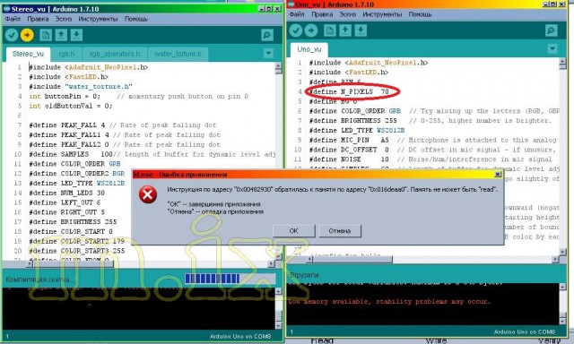

Странно всё как-то. Другие программы загружаются и работают, а именно эта нет. Ну попробуй в строчке, что я красным обвёл, указать 60 пикселей. Скомпилируй, что бы вообще без нареканий было и попробуй прошить. Я сразу уменьшил до 50 пикселей. Ну, видео ты видел, оно работает. Правда в режиме индикатора уровня лезут шумы. Разбираться не стал, пока не до неё.

Не вижу различий между моей и твоей уной
использовал даже семёру
ардуину 1.7.11
Сообщение Добавлено: 16 дек 2016, 05:05

0_addfb_8f549d53_orig.jpg [ 211.52 КБ | Просмотров: 17837 ]

Только стерео запустил
с 43 пикселями, всё остальное, это больше так называемой памяти
Моно не запустилась
кнопка перебирает 10 режимов
десятый режим отключает индикацию, и только ресет перезапускает вуметр с первой позиции

  Заголовок сообщения:  Re: Arduino UNO
перепробовал прошивки, толку ещё меньше.
исходные автора только вот так
на моно что то с памятью
на стерео ошибки
