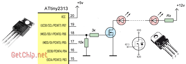

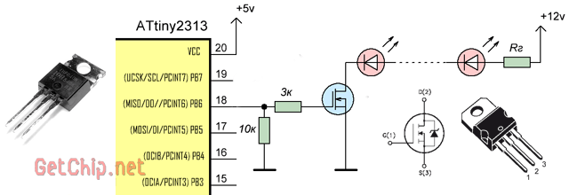

Re: Шаговый двигатель и AVR |
Для увелечения мощности воткните полевеки по схеме нижэ
062-MOSFET.png [ 20.01 КБ | Просмотров: 57490 ]
