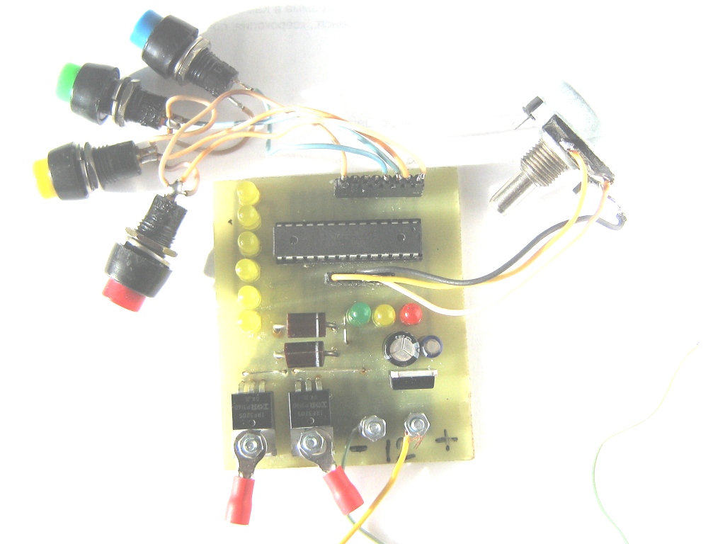

Вот еще снимок, чуть подредактированный

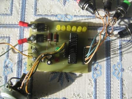

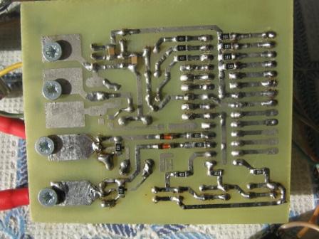

Вот фотоснимки платы

Re: Блок управления медогонкой |
Вот по такой схеме собрано у меня. Для себя торможение не использую. Однако много приверженцев этого. Для того, чтобы торможение примитивно работало, надо поставить последовательно обмотке возбуждения диод. В схеме стоит. Там около 1 А нужен и соответствующий диод. Может чуть больше. Крайне желателен предохранитель. Так при полном отсутствии напряжения на обмотке возбуждения, ток на якоре становится громадным. Видел такую плату. Ремонту не подлежит. Собирая устройство, вы действуете на свой риск. У меня и некоторого количества пчеловодов прослужила система 2 года и ничего. Правда та конструкция была от Владимира Ниуменко и собрана на тини 13.
