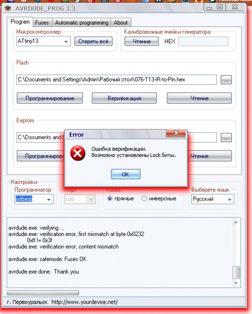

По поводу как ставить галки во фьюзах. У меня в статьях галки на картинках стоят НЕ инверсно. То есть это первый вариант показанный Вами в видео.
Мне кажется, у Вас проблема именно с программой для прошивки. Если фьюзы читаются они должны и записываться (даже если Вы их выставите неправильно, они запишутся). Попробуйте использовать другую программу для программирования. Другую версию программы. Другую версию дудки...

[quote="GetChiper"]Вот статья про доктора http://www.getchip.net/posts/059-ispravlyaem-avr-fyuzy-pri-pomoshhi-atmega-fusebit-doctor/[/quote] Вот блин! Много работы((( Просто странно, что схема прошивалась хорошо, а тут вдруг накрылась. В чем причина?
ВОТ ССЫЛКА ИЗ ВИДЕО-ВОПРОСА: https://www.youtube.com/watch?v=5wDrNjtDrRU

[quote="GetChiper"]Если и вправду установлены лок биты, то поможет только высоковольтный программатор. Ну или Фьюз Доктор.[/quote] А можно, пожалуйста, немного поподробнее, так как эти слова для меня новы(((??????

НАКОНЕЦ-ТО!!! Собрал, всё работает))) Но возникла такая ошибка. Только что решил заново прошить мк и тут возникла эта ошибка. МК читается, можно его стирать, но при прошивании выскакивает это окно. Что мне делать?????
ошибка.jpg [ 242.2 КБ | Просмотров: 33030 ]
НАКОНЕЦ-ТО!!! :lol: :lol: :lol: :lol: Собрал, всё работает)))
