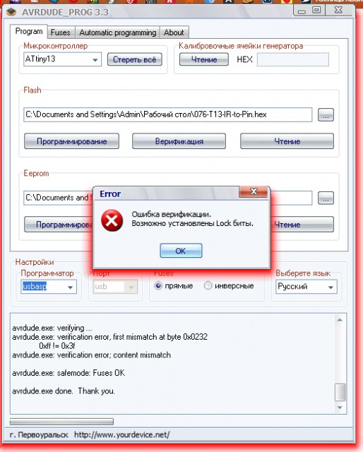

По поводу как ставить галки во фьюзах.
У меня в статьях галки на картинках стоят НЕ инверсно. То есть это первый вариант показанный Вами в видео.
Мне кажется, у Вас проблема именно с программой для прошивки. Если фьюзы читаются они должны и записываться (даже если Вы их выставите неправильно, они запишутся).
Попробуйте использовать другую программу для программирования. Другую версию программы. Другую версию дудки...

Если и вправду установлены лок биты, то поможет только высоковольтный программатор. Ну или Фьюз Доктор.

НАКОНЕЦ-ТО!!! :lol: :lol: :lol: :lol:
Собрал, всё работает)))
Но возникла такая ошибка.
Только что решил заново прошить мк и тут возникла эта ошибка. МК читается, можно его стирать, но при прошивании выскакивает это окно.
Что мне делать?????
