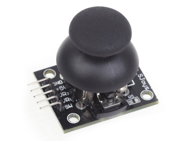

[quote="Akademik"]Добрый день SVN и Евгений . Не стал создавать новую тему. Не могу что-то разобраться с вашим алгоритмом. Пришел мне с али вот такой джойстик[spoiler=][attachment=0]3-pcs-KY-023.jpg[/attachment][/spoiler], Хотел его прицепить к своей схеме управления двумя шаговиками. (Пока она у меня управляется четырьмя кнопками) Попытался вывести значения ADC_0 и ADC_1 в UART, чтобы узнать нулевое и крайние значения джойстика ,но что-то безуспешно. ADC_0 выводит значение в uart, а вот как вывести еще ADC_1 не соображу. Помогите пожалуйста...[/quote] Думаю лучше создать новую тему (но не в этой ветке), по этому джойстику и кинуть свой вариант программы.

Значения всех АЦП располагаются в переменных ADC_0, ADC_1, ... ADC_7

Добрый день SVN и Евгений . Не стал создавать новую тему. Не могу что-то разобраться с вашим алгоритмом. Пришел мне с али вот такой джойстик, Хотел его прицепить к своей схеме управления двумя шаговиками. (Пока она у меня управляется четырьмя кнопками) Попытался вывести значения ADC_0 и ADC_1 в UART, чтобы узнать нулевое и крайние значения джойстика ,но что-то безуспешно. ADC_0 выводит значение в uart, а вот как вывести еще ADC_1 не соображу. Помогите пожалуйста...
