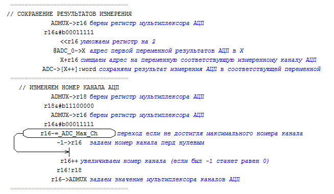

1.png [ 18.75 КБ | Просмотров: 24717 ]
[quote="_zag_"]а зачем его поднимать, если я подкорректировал без него?))[/quote] Я в коде не увидел корректировку. Какая процедура это делает? [quote="_zag_"]Но если так необходим этот бит, то на рисунках показал что надо сделать: Выделить номер канала из ADMUX и изменить описание констант _ADC_Min_Ch и _ADC_Max_Chю Ну и естественно сам процесс обработки значения АЦП...[/quote] Можно конечно и так (только битов выбора канала не три а пять)… но для универсальности алгоритма (имеется ввиду когда меняются и биты опорного напряжения в регистре ADMUX), я бы остановился на таком варианте, а константу _ADC_Max_Ch оставил бы как в первоначальном варианте. [attachment=0]1.png[/attachment]

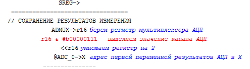

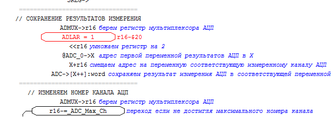

Снимок2.PNG [ 4.8 КБ | Просмотров: 24729 ]

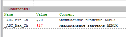

Снимок.PNG [ 8.23 КБ | Просмотров: 24729 ]
[quote="SVN"][quote="_zag_"]а если вот так[/quote] Это ничего не меняет… подними бит ADLAR и увидишь.[/quote] а зачем его поднимать, если я подкорректировал без него?)) Но если так необходим этот бит, то на рисунках показал что надо сделать: Выделить номер канала из ADMUX и изменить описание констант _ADC_Min_Ch и _ADC_Max_Chю Ну и естественно сам процесс обработки значения АЦП...

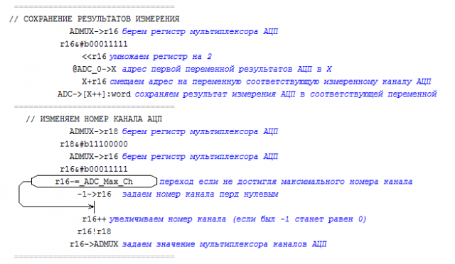

1.png [ 12.75 КБ | Просмотров: 24735 ]
[quote="_zag_"]по ADLAR справедливо только на первом круге, потом в ADMUX занесся 0 и все стало в норму...[/quote] Не согласен… если в ADMUX записать 0, то обнулится бит ADLAR, тем самым отключится коррекция. А если она нужна, тогда как? Остаюсь при своём мнении… [attachment=0]1.png[/attachment]
