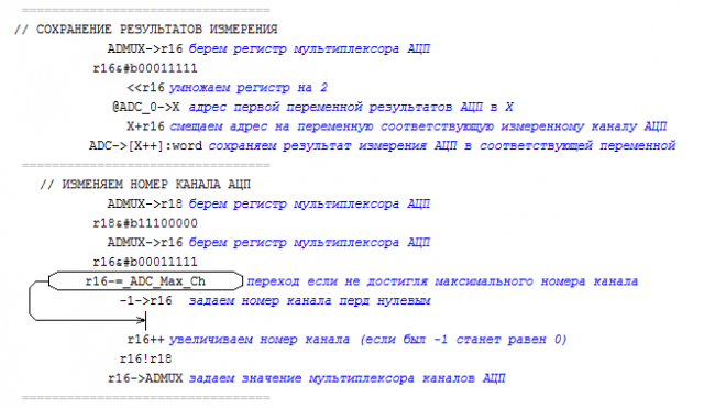

  Заголовок сообщения:  Re: джойстик - UART
1.png [ 18.75 КБ | Просмотров: 24651 ]

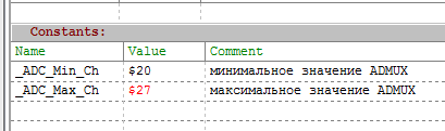

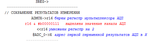

Снимок2.PNG [ 4.8 КБ | Просмотров: 24663 ]
Снимок.PNG [ 8.23 КБ | Просмотров: 24663 ]

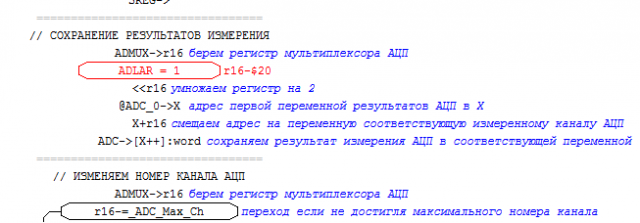

1.png [ 12.75 КБ | Просмотров: 24669 ]
