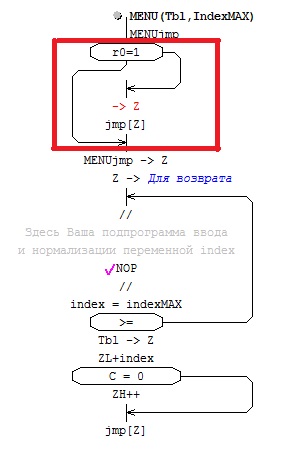

Re: Организация многоуровнего меню |
Нашел способ. Для выхода из меню пишу 1 в r0 . Для выхода из подменю нужно дважды из стека в Z записать
меню.jpg [ 40.6 КБ | Просмотров: 49326 ]
Добавлено: 20 апр 2016, 12:27 |
[quote="Igor60"]Не совсем понял зачем выходить из цикла. Ведь смысл работы с меню - выполнение выбранного пункта и выбор нового...[/quote] Просто кроме меню нужно еще работать с АЦП, энкодером, обрабатывать эффекты, работать по I2C с экраном, управлять драйверами по SPI и по мелочи кучу мелких задач... Поэтому использовал для разруливания этого всего RTOS. А работа меню в цикле никак не подходит для такой организации алгоритма.
Отличное меню но также вопрос как выйти без проблем впоследствии ?
Уважаемый автор, помогите! Как сделать не бесконечный цикл MENU, а просто как процедуру. Вызвал её, отрисовал меню и вышел. Как это сделать, ничего не получается?
