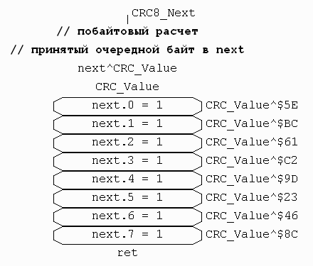

Алгоритм для побайтового расчета циклического избыточного кода для 1-Wire CRC-8 Dallas/Maxim (полином x8 + x5 + x4 + 1). sshot-1.png
sshot-1.png [ 7.54 КБ | Просмотров: 33940 ]
Каждый запуск расчета байта занимает 31такт.
Процедура расчета занимает 35 слов.
Не очень оптимально, но лучше чем таблица. Комментарий к файлу: Побайтовый расчет CRC-8 для 1-Wire Dallas/Maxim.
