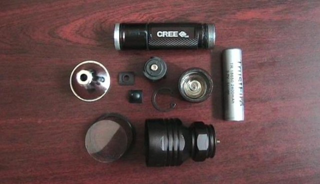

Re: Работа над модом №076 "Дистанционный пуск модели ракеты" |
Хороший был фонарик... ))
1.JPG [ 34.54 КБ | Просмотров: 24156 ]

А вообще... Принимая во внимание ярко выраженный эпизодический характер использования сабжа, драйвером ИК-излучателя можно пренебречь в пользу банального гасящего резистора. Ключ управления мощным излучателем, не потребляющий в дежурном состоянии на свои нужды ни одного микроампера - уже разработан. Схема ТВ-пульта потребляет мизер. Следовательно, всё это можно припаять к источнику питания постоянно, а удалённой нагрузкой управлять не включением питания всего фонарика, а именно кодовой кнопкой пульта... Только тогда нужна не АА, а литиевый 14500 (габариты один в один с АА): http://www.dx.com/p/3-7v-800mah-recharg ... XQije9nU9oЭто чтобы избежать степ-уп преобразователя. И нужно заменить кнопку фонаря на нефиксируемую. Тогда уйдёт и управляющий МК...
А вообще... Принимая во внимание ярко выраженный эпизодический характер использования сабжа, драйвером ИК-излучателя можно пренебречь в пользу банального гасящего резистора. Ключ управления мощным излучателем, не потребляющий в дежурном состоянии на свои нужды ни одного микроампера - уже разработан. Схема ТВ-пульта потребляет мизер. Следовательно, всё это можно припаять к источнику питания постоянно, а удалённой нагрузкой управлять не включением питания всего фонарика, а именно кодовой кнопкой пульта... Только тогда нужна не АА, а литиевый 14500 (габариты один в один с АА): http://www.dx.com/p/3-7v-800mah-rechargeable-lithium-ion-14500-battery-blue-315312#.VXQije9nU9o Это чтобы избежать степ-уп преобразователя. И нужно заменить кнопку фонаря на нефиксируемую. Тогда уйдёт и управляющий МК...

1. Микруху и её обвеску из пульта 2. МК управления пультом. Нужная кнопка пульта (код которой дистанционно управляет нагрузкой) схемно-постоянно закорочена, управление нагрузкой осуществляется кнопкой включения фонарика, т.е. подачей питания на схему пульта. После подачи питания пульт через три секунды (таймерно) обесточивается управляющим МК - для того, чтобы нельзя было разрядить батарею, забыв выключить излучатель. Т.е. управляющий МК должен потреблять в режиме сна ~ до 20 мкА. 3. Преобразователь степ-ап 1,2 В -> 3,3 В либо 5 В для питания схемы управления 4. Индикатор "батарея разряжена"

* * * Звёзды вновь расположились нужным образом - работа над модом продолжается. )) Вариант излучателя: 5W IR LED 940 nm: http://www.dx.com/p/dy-5w-940-5w-940nm- ... XKmGO9nU9oНа днях освежил припавшее пылью железо - всё работает, всё обучается, всё переключается. Поскольку авторский проект, видимо, уже не поддерживается, планирую реализовать детекторный предохранитель запальной цепи своими силами. Имеется в виду не статическое переключение ноги в "1", а дёрганье ногой с частотой несколько кГц, с последующим железным детектированием килогерцового меандра в "1". Об этом писалось выше. Теми же силами собираюсь радикально уменьшить дежурный ток потребления приёмника (с миллиампер до микроампер = батарейное питание без выключателя). Да, чисто железно получится некрасиво - потребуется ещё один корпус МК. Но альтернативы, похоже, нет. А мы просто плату никому показывать не будем (нафиг она кому нужна)... ))
Вариант излучателя: 5W IR LED 940 nm: http://www.dx.com/p/dy-5w-940-5w-940nm-led-infrared-soldering-bulb-plate-silver-black-186914#.VXKmGO9nU9o
