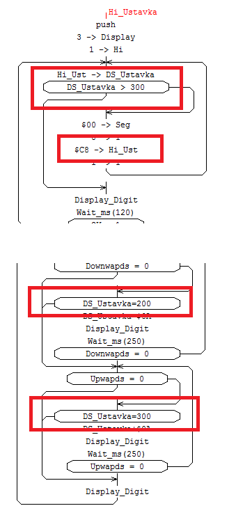

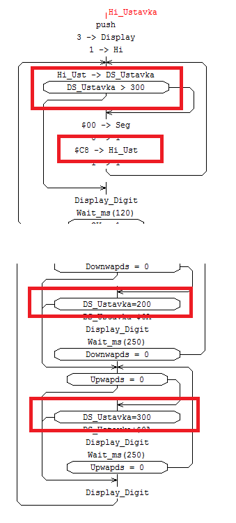

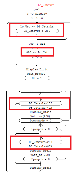

Значения нужно менять на странице «Termostat»… 1200 – это 120 градусов. 1100 – соответственно 110 градусов. Измени значения как на скринах и тогда всё получится. Для верхней уставки:
Hi.png [ 14.03 КБ | Просмотров: 73023 ]
Для нижней уставки:
Lo.png [ 14.33 КБ | Просмотров: 73023 ]

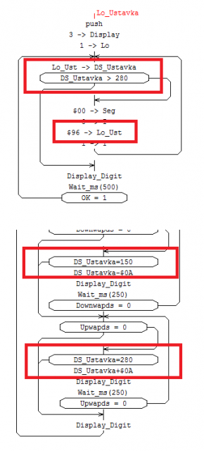

Значения нужно менять на странице «Termostat»… 1200 – это 120 градусов. 1100 – соответственно 110 градусов. Измени значения как на скринах и тогда всё получится. Для верхней уставки: [attachment=1]Hi.png[/attachment]
Для нижней уставки: [attachment=0]Lo.png[/attachment]
