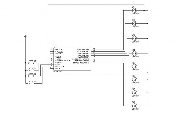

Схема по просьбе N360
povorot.JPG [ 43.54 КБ | Просмотров: 17225 ]

  Заголовок сообщения:  Re: стоп, поворотники, габорит, задняя на 2313
Пока автор думает решил (как и обещал) набросать "костяк" программы. Кому нужно, пробуйте, давайте замечания - будем дорабатывать. В железе не собирал, но программу проверил на стенде.
Схему не рисовал, пока попробую объяснить все на словах:
- порт B весь выделен поз 8 светодиодов.
- порт D частично работает на вход, частично на выход. Пины порта описаны в комментариях в программе.
Входы нужно бросать на землю через резисторы 1к, а управлять +.
В программе кадры эффектов расписаны для включения светодиодов как с общим анодом так и с общим катодом. Схемы транзисторных ключей
для обоих половинок, соответственно, подбираются под схемы включения светодиодов. В том виде как написана программа - она максимально
приближена к схеме оригинала (см.начало этого топика)
Все эффекты пока написаны для 16 шагов с повторением это цикла. Кто хочет, может делать и плавнее и длиннее - программа позволяет.
В самой программе все расписано в комментариях, включая частотные настройки процессора.
Комментарий к файлу: Вот собственно и сама программа
Povorotnik.rar [9.49 КБ]
