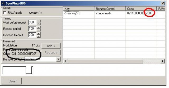

  Заголовок сообщения:  Re: Мод #076 (контроллер RGB ленты)
Очень похоже. Одним из явных признаков "правильного" кода является инверсия двух последних байт. То есть в коде 708F если в байте 70 поменять все ноли на единицы и наоборот то получится 8F. Кроме того алгоритм чтения кода построен таким образом, что при любой длине посылки он все равно читает только последние два байта. Так что думаю все правильно.
Имею IgorPlug девайс, а через SlyControl или RCExplorer их посчитать..?
они то коды выдают, но что из них, не понятно...
если правильно понел в SlyControl это последние 4 символа CODE
коды пульта.JPG [ 39.32 КБ | Просмотров: 29542 ]
Сообщение Добавлено: 15 окт 2012, 01:52
Да все понято правильно. Читать коды с пульта можно через UART. Отдельной программы не надо, можно использовать модуль чтения программы мода, только вставить туда после прочтения модуль отправки кода в UART.

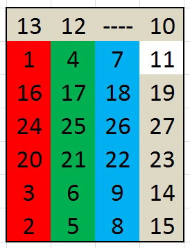

масив, это, вот это, как я понел,
Num
Word $8888888888888888888888888888888888888888888888
и кнопки Play \pause нету.
коды записаны в такой последовательности?
какую программу испотьзовать для чтеня кода с пульта ?
