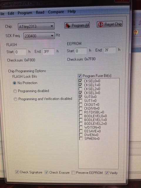

Фьюзы стоят правильно.
Добавлено: 15 фев 2014, 23:47 |
Re: Мод #085 (контроллер двух RGB лент) |
Короче говоря картинка с фьюзами под CodeVisionAVR для модератора форума,описание моей проблемы есть в блоге по этой теме. (ripper77)
IMG_1308.JPG [ 296.44 КБ | Просмотров: 33959 ]
