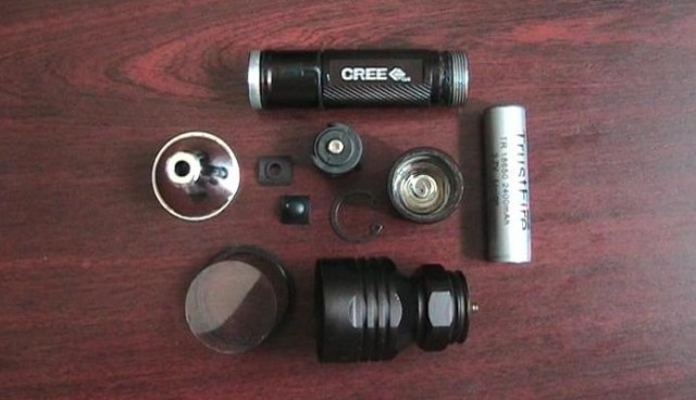

Re: Работа над модом №076 "Дистанционный пуск модели ракеты" |
Хороший был фонарик... ))
Вложения: |
1.JPG [ 34.54 КБ | Просмотров: 12285 ]
А вообще... Принимая во внимание ярко выраженный эпизодический характер использования сабжа, драйвером ИК-излучателя можно пренебречь в пользу банального гасящего резистора. Ключ управления мощным излучателем, не потребляющий в дежурном состоянии на свои нужды ни одного микроампера - уже разработан. Схема ТВ-пульта потребляет мизер. Следовательно, всё это можно припаять к источнику питания постоянно, а удалённой нагрузкой управлять не включением питания всего фонарика, а именно кодовой кнопкой пульта... Только тогда нужна не АА, а литиевый 14500 (габариты один в один с АА): http://www.dx.com/p/3-7v-800mah-recharg ... XQije9nU9oЭто чтобы избежать степ-уп преобразователя. И нужно заменить кнопку фонаря на нефиксируемую. Тогда уйдёт и управляющий МК...
А вообще... Принимая во внимание ярко выраженный эпизодический характер использования сабжа, драйвером ИК-излучателя можно пренебречь в пользу банального гасящего резистора. Ключ управления мощным излучателем, не потребляющий в дежурном состоянии на свои нужды ни одного микроампера - уже разработан. Схема ТВ-пульта потребляет мизер. Следовательно, всё это можно припаять к источнику питания постоянно, а удалённой нагрузкой управлять не включением питания всего фонарика, а именно кодовой кнопкой пульта... Только тогда нужна не АА, а литиевый 14500 (габариты один в один с АА): http://www.dx.com/p/3-7v-800mah-rechargeable-lithium-ion-14500-battery-blue-315312#.VXQije9nU9o Это чтобы избежать степ-уп преобразователя. И нужно заменить кнопку фонаря на нефиксируемую. Тогда уйдёт и управляющий МК...
1. Микруху и её обвеску из пульта 2. МК управления пультом. Нужная кнопка пульта (код которой дистанционно управляет нагрузкой) схемно-постоянно закорочена, управление нагрузкой осуществляется кнопкой включения фонарика, т.е. подачей питания на схему пульта. После подачи питания пульт через три секунды (таймерно) обесточивается управляющим МК - для того, чтобы нельзя было разрядить батарею, забыв выключить излучатель. Т.е. управляющий МК должен потреблять в режиме сна ~ до 20 мкА. 3. Преобразователь степ-ап 1,2 В -> 3,3 В либо 5 В для питания схемы управления 4. Индикатор "батарея разряжена"
