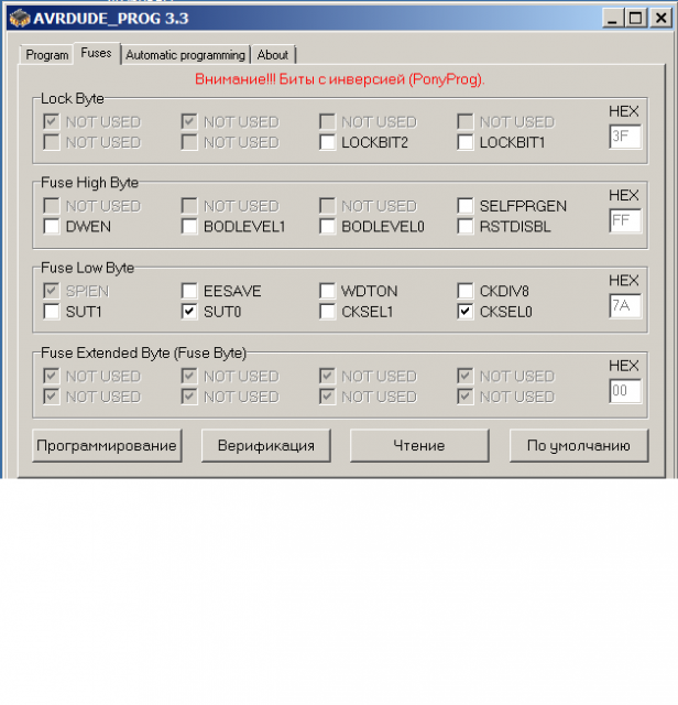

[quote="dmibr"]Вот ссылка на прошивку и схему часов_ [/quote] Там только прошивка... схемы часов нет. И да это мой вариант, судя по названию - это со стр. 10... твой знакомый был тут как Гость... но тем не менее у него же работает? То есть, у того парня МОД работает, а у Вас нет? Тогда дело не в прошивке… [quote]И ещё один момент: в аттини 13, нельзя установить high фьюзы F9, как у александра, поэтому возникли сомнения...[/quote] Кто сказал, что нельзя? :shock: [b]F9[/b] – Это включен контроль питания на 4,3 В. А включается данный контроль установкой галок для Вашего скрина на биты: [b]VODLEVEL0[/b]; [b]VODLEVEL1[/b].

Вложения: |
![fuse.png](./download/file.php?id=4313&t=1&sid=ea31c0a1bc51c09a830e3291fd8fbf6e)
fuse.png [ 20.08 КБ | Просмотров: 5901 ]
[quote="SVN"]Для кого я делал похожий МОД? Ник подскажите и страницу форума где мы обсуждали данный алгоритм. И вопрос – зачем нужна блокировка нажатия кнопки? Сомневаюсь, что для установки часов это необходимо.[/quote] Я точно не знаю, какой ник у него на этом форуме, а на форуме "радиокот" -- alcxa. Вот ссылка на прошивку и схему часов_ http://moemesto.ru/AlexA/file/15121369/T13-IR-to-PIN-mod1_V6b_Fuse_7AF9.zip Судя по названию мода, эта родилась на вашем форуме. А на счёт блокировки кнопки, возможно я и ошибаюсь, но по-моему, такой метод предотвратит эффект дребезга контактов, нескольких ошибочных срабатываний. И ещё один момент: в аттини 13, нельзя установить high фьюзы F9, как у александра, поэтому возникли сомнения...
