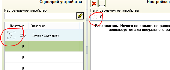

По дефолту для действий без иконки может просто пустое поле оставить ?
Потому, что очень сильно отвлекает текущая иконка.
Снимок.PNG [ 11.38 КБ | Просмотров: 35582 ]

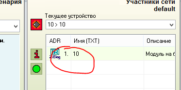

По умолчанию сделать шире столбец описания. Двухзначные адреса не отображаются:
Снимок.PNG [ 7.62 КБ | Просмотров: 35584 ]

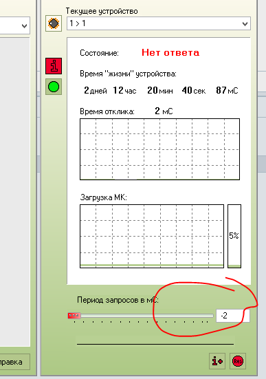

Ввести проверку вводимых значений времени опроса, а то сейчас можно и отрицательные ввести:
(миллисекунд пишется как "мс", а не "мС" :) )
Снимок.PNG [ 16.46 КБ | Просмотров: 35584 ]
