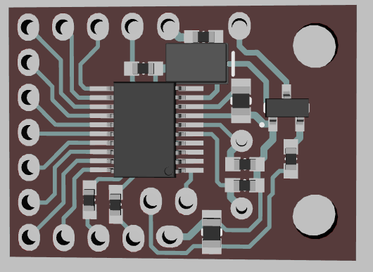

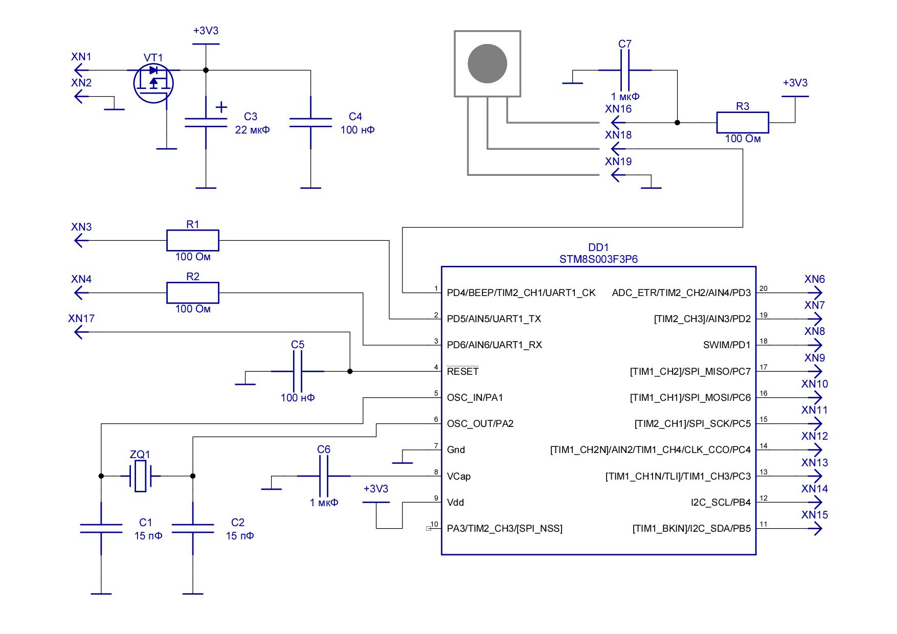

Эми... Не много не то, это модуль зичип-устройство. Цель повторения в первую очередь показать как работает и для чего задумывался зичип в сравнении с "обычным" устройством. Во вторую функциональная нагрузка. Пока не уверен в объёме памяти, но думаю для малых сценариев его хватит. В теории можно будет "самому" реализовать большинство модификаций прототипа без участия программеров. Например задать уровень выходного сигнала или длительность его удержания после приёма ИК-посылки от пульта. Основная цель моих комментариев привлечение внимания зичип, я понимаю что на данный момент мы толком ни чего не показали, но реалии таковы что на хобби не получается выделять много времени поэтому процесс и затягивается. Вдруг у кого-то будут замечания по схеме или по плате.

Модуль ZiBlog-IR |
Хочу сделать в качестве мелкого модуля зичипа некий аналог "Управление нагрузками при помощи IR-пульта", вот набросал схемку и платку. Может у кого есть какие-то мысли и предложения ?

Хочу сделать в качестве мелкого модуля зичипа некий аналог "Управление нагрузками при помощи IR-пульта", вот набросал схемку и платку. Может у кого есть какие-то мысли и предложения ? :)
