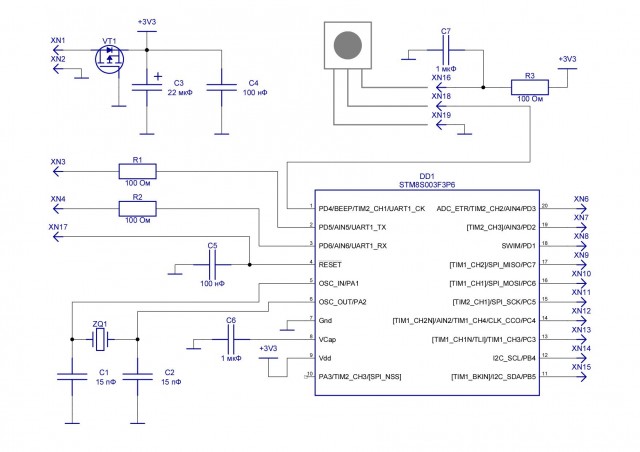

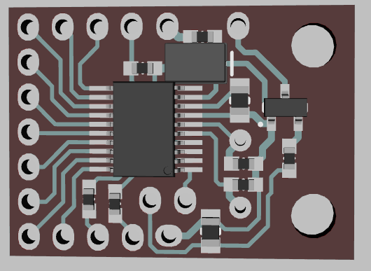

Эми... Не много не то, это модуль зичип-устройство.
Цель повторения в первую очередь показать как работает и для чего задумывался зичип в сравнении с "обычным" устройством.
Во вторую функциональная нагрузка.
Пока не уверен в объёме памяти, но думаю для малых сценариев его хватит.
В теории можно будет "самому" реализовать большинство модификаций прототипа без участия программеров.
Например задать уровень выходного сигнала или длительность его удержания после приёма ИК-посылки от пульта.
Основная цель моих комментариев привлечение внимания зичип, я понимаю что на данный момент мы толком ни чего не показали, но реалии таковы что на хобби не получается выделять много времени поэтому процесс и затягивается.
Вдруг у кого-то будут замечания по схеме или по плате.
После хоть какой-то откачки уже можно будет говорить о расширении функциональности зичип. В том числе и дтмф есть в планах реализовать простенький.

  Заголовок сообщения:  Модуль ZiBlog-IR
Хочу сделать в качестве мелкого модуля зичипа некий аналог "Управление нагрузками при помощи IR-пульта", вот набросал схемку и платку.
Может у кого есть какие-то мысли и предложения ? :)
