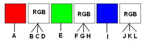

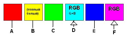

Спасибо большое за долгожданное обновление! Я хочу предложить схему цветомузыки, но пока только в виде задумки, а не в виде .lsc Потому что я, конечно, тщательно изучил инструкции по написании схемы, но пока не разобрался  выглядит сложно... У меня были расположены прожекторы (схема 1) так же, как у вас расположены виртуальные светильники прямоугольные. Но всё это время мне было обидно, что не все каналы использованы и что РЖБ прожекторы стоят дорого, а используются не полностью, только для получения 1ого цвета... А вот если докупить всего 1 РЖБ, то получится схема 2. Тут и каналы использованы и прожекторы полностью. Мне кажется, это идеальный вариант: -присутствуют и основные цвета и РЖБ; -прожекторов достаточно; -дешевле чем все РЖБ; -интереснее, чем все одноцветные. И вот вопрос: по какому алгоритму управлять этим? Какие частоты месить на этих РЖБ, чтобы было красиво и разнообразно? Может, кто уже научился lsc писать и схема понравилась? Или, может, подкините кусок кода для пары каналов, а я дальше попробую по-аналогии... Спасибо за внимание!
схема 1.JPG [ 11.13 КБ | Просмотров: 34412 ]
схема 2.JPG [ 10.83 КБ | Просмотров: 34412 ]
Я хочу предложить схему цветомузыки, но пока только в виде задумки, а не в виде .lsc Потому что я, конечно, тщательно изучил инструкции по написании схемы, но пока не разобрался :crybaby: выглядит сложно...
И вот вопрос: по какому алгоритму управлять этим? Какие частоты месить на этих РЖБ, чтобы было красиво и разнообразно? Может, кто уже научился lsc писать и схема понравилась? Или, может, подкините кусок кода для пары каналов, а я дальше попробую по-аналогии... Спасибо за внимание! :congrats:
