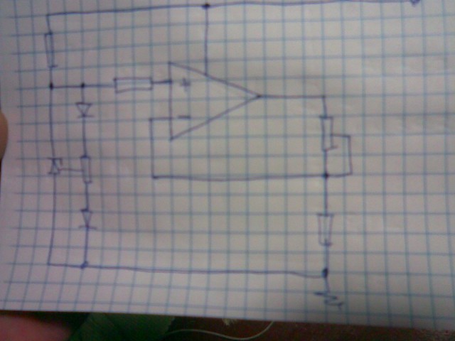

Дело не в транзисторе, а в схеме обвязки ОУ. Так если это не терморезистор и Вам не нужна высокая стабилизация по току то, всё делается проще. Надо было сразу объяснить что и как а не …

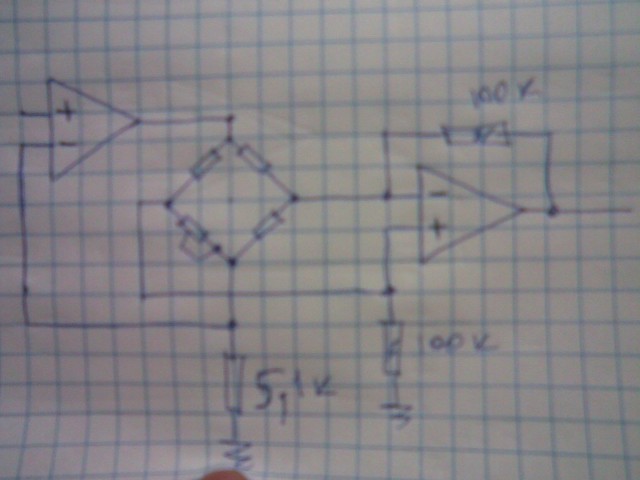

Для ТСМ-ов нашел такое : http://kravitnik.narod.ru/other/termo3.htmlПрокоментируйте пожалуйста. Стоит собирать? Резисторы с 0 после запятой это 1%?
Для ТСМ-ов нашел такое : http://kravitnik.narod.ru/other/termo3.html Прокоментируйте пожалуйста. Стоит собирать? Резисторы с 0 после запятой это 1%?

Re: Подключаем ТСМ 50М к контроллеру |
И далее ... Если максимальное сопротивление моего датчика 315 Ом, то и все резисторы в мосте должны быть 315 Ом ? Если поставить 360 Ом (в наличии только 10%)? Два резистора 100к в диф. усилителе должны быть 0,01%(по учебнику). В наличии только 10%. Работать не будет?
Вложения: |
Фото004.jpg [ 200.06 КБ | Просмотров: 18849 ]
Понял свою ошибку. Нужно было так ...
Вложения: |
Фото004.jpg [ 209.27 КБ | Просмотров: 18849 ]
