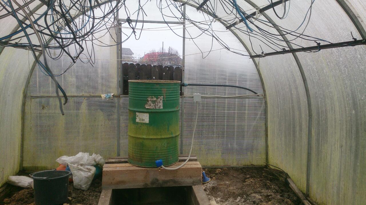

Мой коллега по работе, которому я собирал это устройство очень доволен. Участок у него далеко, раньше приходилось просить кого то полить теплицу. Теперь такая необходимость отпала. Бочка наливается ночью. За день подогревается на солнце и ближе к вечеру вся вода выпускается в корни капельным поливом. На открытые грядки он поставил качающиеся поливалки. Конечно, по погоде нельзя скорректировать график открытия клапанов, надо добавлять датчик дождя, или влажности почвы - опять провода, питание, неудобно. Не обошлось без косяка с моей стороны. Надо было удлинить шлейф от кнопок к контроллеру, что я и сделал с помощью пайки и термоусадки. Ну кто мог подумать, что китайская медь растворится во флюсе под термоусадкой. Кнопки перестали работать. Соединения все целые, разрывов нет, разобрал термоусадку а там только изоляция, меди нет. Сделал для себя вывод - паять такие провода нельзя, только обжимать.

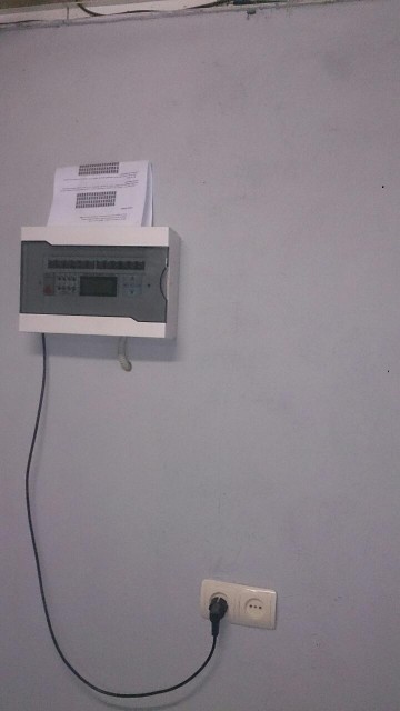

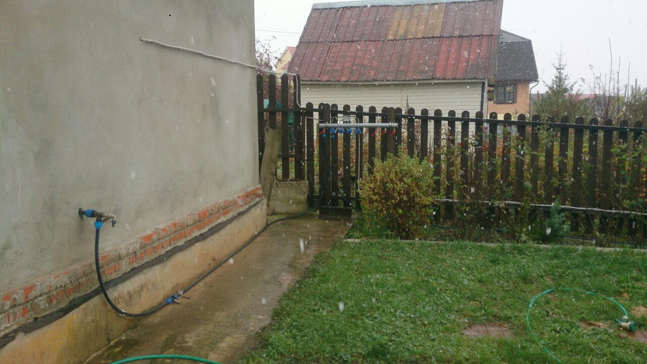

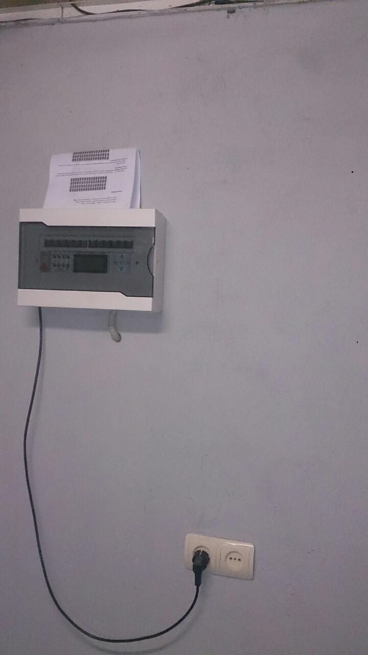

Оборудование установлено на даче. [attachment=2]DSC_1090.JPG[/attachment] [attachment=1]DSC_1092.JPG[/attachment] [attachment=0]DSC_1093.JPG[/attachment]
