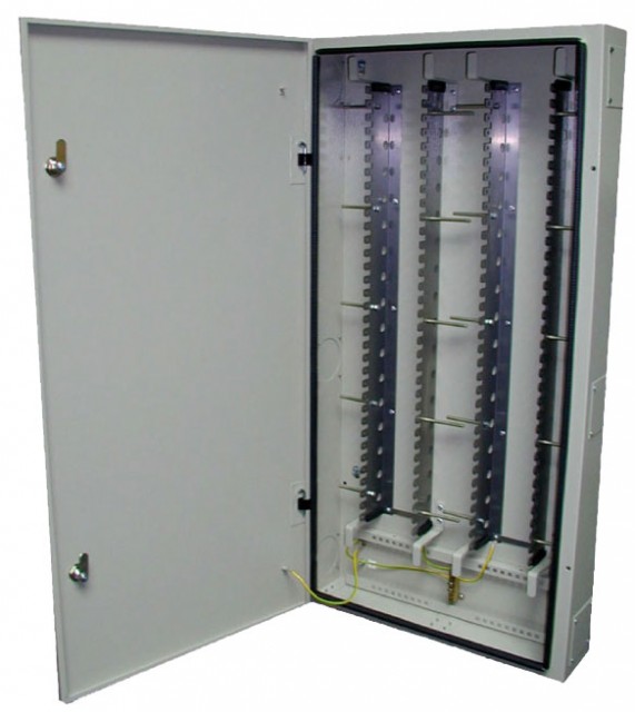

Вот по случаю перепал шкаф ШТР2х20. буду в него пробовать укомплектовать контроллеры полива с блоками рэле. Как минимум 2 комплекта
