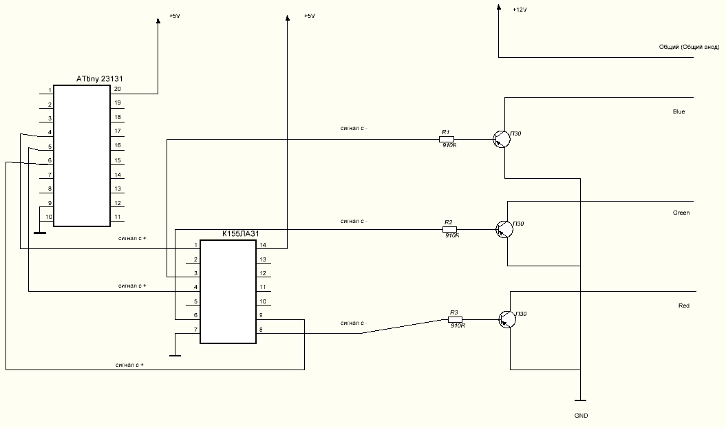

  Заголовок сообщения:  Re: RGB контроллер
SVN, спасибо!
Соберу на макетке, буду экспериментировать :)

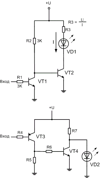

Здравствуйте.
А чем такое решение Вам не подходит?
11.gif [ 3.59 КБ | Просмотров: 43270 ]
22.gif [ 2.25 КБ | Просмотров: 43269 ]
схема инвертирования.png [ 29.08 КБ | Просмотров: 43272 ]
