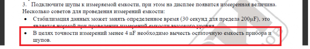

Проверил свой девайс на нижний диапазон… замерял кондёры смд 20 пФ и 33 пФ. Кондёр на 20 пФ не определил, то есть не смог определить вообще какой радиоэлемент. Кондёр с маркировкой 33 пФ 5% определил как 29…30 пФ. Считаю вполне приемлемая погрешность. В общим похоже заявленный минимальный диапазон 25 пФ соответствует действительности в моём экземпляре.

У меня MS8268, единицы pf меряет с большой погрешностью

Может контакт получается плохой. Я прижимаю ластиком. Попробуй и сравни показания.

25pf показывает с погрешностью 50℅, а хотелось бы ёмкость в 1pf измерять. И как-то странно керамику с выводами типа 10-17 более менее меряет, а керамику в smd вообще чушь показывает.
