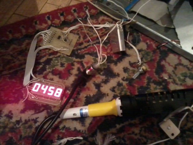

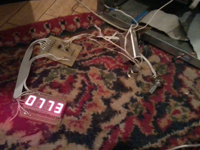

Кстати драйвер 7сегментника это две 74VHC164 и 12 транзисторов (все в SMD  ))))) )
20120814_211324.jpg [ 497.86 КБ | Просмотров: 30078 ]
20120814_211201.jpg [ 499.29 КБ | Просмотров: 30078 ]

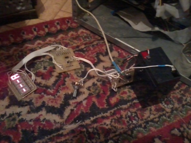

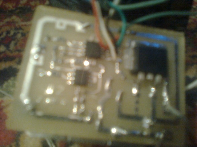

Фото0370.jpg [ 245.68 КБ | Просмотров: 30337 ]
Решил продолжить начатое и зделал вторую версию :lol: :congrats: :OK: Как оказалось причиной смерти первой стала вот эта строчка: [color=#0000FF]void port_init(void) { DDRB=0xff; PORTB=0x00; }[/color] из за того что вместо резистора между оу и мк я впаял перемычку :evil: между ними потек ток больше 30 ма :evil: :crybaby: [color=#000040]Оказывается что при включином АДЦ порт должен быть иничиализирован как вход !!! :cool: Я об этом не думал ;) [/color]
