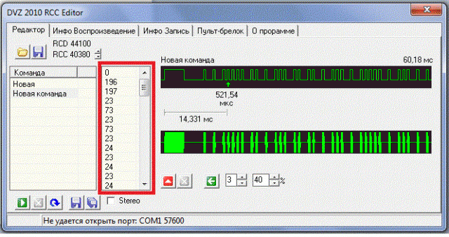

Спасибо Kolini. Теорию понял, Евгений тоже рассказывал подробно о теории, а вот как в программе это сделать правильно, не соображу.

Это длительности периодов сигнала посылки. Эсли записать такую последовательность в мк можно легко повторить сигнал с пульта.

Вот проанализировал пробный сигнал с пульта. Подскажите, что обозначают цифры в красной рамке?
1.gif [ 74.59 КБ | Просмотров: 25255 ]
