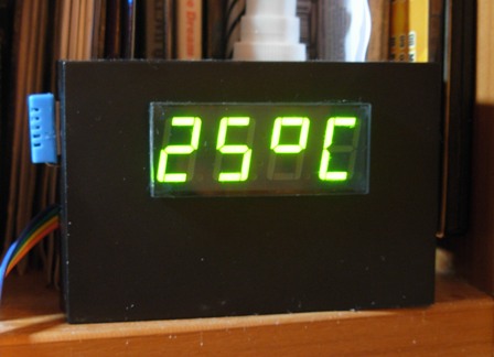

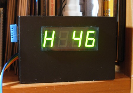

  Заголовок сообщения:  Re: Датчик температуры и влажности DHT11
Вот что получилось в результате.
На экране с интервалом в три секунды меняются показания температуры и влажности.
Проект на Си в CodeVision прилагаю. Там в проекте есть маленько мусора в файлах, но это на полёт не влияет, издержки экспериментирования.
Буду через недельку проводить зверское тестирование девайса на работе, там есть калиброванные приборы. Собственно, вместо них и предполагается использовать эту самоделку, ибо удобней. Для тётенек - особенно :)
DHT11.rar [53.92 КБ]
