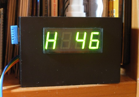

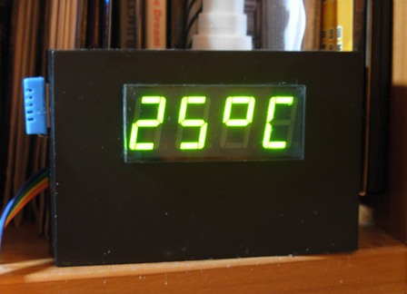

Re: Датчик температуры и влажности DHT11 |
Вот что получилось в результате. На экране с интервалом в три секунды меняются показания температуры и влажности. Проект на Си в CodeVision прилагаю. Там в проекте есть маленько мусора в файлах, но это на полёт не влияет, издержки экспериментирования. Буду через недельку проводить зверское тестирование девайса на работе, там есть калиброванные приборы. Собственно, вместо них и предполагается использовать эту самоделку, ибо удобней. Для тётенек - особенно

Вот что получилось в результате. На экране с интервалом в три секунды меняются показания температуры и влажности. Проект на Си в CodeVision прилагаю. Там в проекте есть маленько мусора в файлах, но это на полёт не влияет, издержки экспериментирования. Буду через недельку проводить зверское тестирование девайса на работе, там есть калиброванные приборы. Собственно, вместо них и предполагается использовать эту самоделку, ибо удобней. Для тётенек - особенно :)
[quote="ewgeny"][quote="SVN"]Правильно ли я понял, один датчик меряет температуру и влажность?[/quote] Да, верно. При чтении данных с него он выплёвавает 5 байтов. Два - влажность, два - температура, один - контрольная сумма. Точность невелика, но для показометра домашнего годится. Рядом с ним работает термометр на 18S20, разница не более градуса. Точность показаний влажности смогу проверить только на работе, там есть заверенные гигрометры.[/quote] При такой цене, очень даже не плохо. :)
Добавлено: 30 июл 2011, 21:08 |
