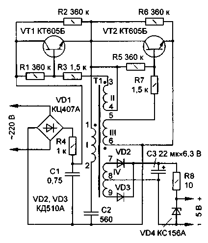

1.gif [ 9.25 КБ | Просмотров: 29782 ]

Да габариты получаются маленькие. Обратно ходовой преобразователь в спичечный коробок укладывается. :D
Но по количеству деталей и стоимости не думаю что решение равнозначное. Да и импульсник на диапазон 12-250в та ещё задача. :? Проблемы обычно бывают при отладке. Но разделительный трансформатор и никаких проблем.

А может всё же безопасней сделать маломощный импульсный БП? Габариты его не будут превышать бестрансформаторного БП.
