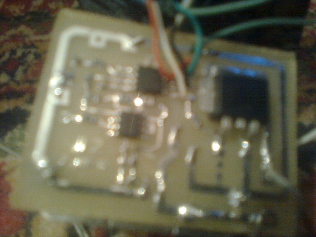

В функции инициализации ШИМ ошибка TCCR0B|=_BV(CS00); шим работает на неподемной частоте для irfz44 9,6 Мгц :(
ТАК ЧТО СХЕМА ВКЛЮЧЕНИЯ ПОЛЕВОГО ТРАНЗИСТОРА ИЗ http://www.getchip.net/posts/062-kak-po ... -nagruzku/ СПРАВЕДЛИВА ПРИ ИСПОЛЬЗОВАНИИ В КАЧЕСТВЕ РЕЛЕ И НЕПРИГОДА ДЛЯ ШИМ :(

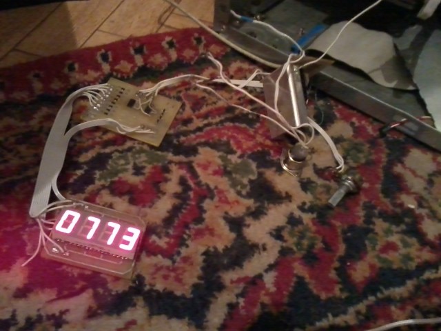

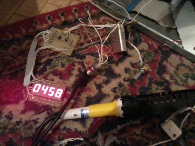

Сообщение Добавлено: 14 авг 2012, 18:44
  Заголовок сообщения:  Re: Паяльная станция на ATtiny13
20120814_211324.jpg [ 497.86 КБ | Просмотров: 30683 ]
20120814_211201.jpg [ 499.29 КБ | Просмотров: 30683 ]
