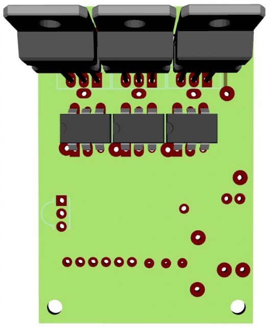

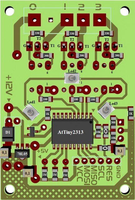

Добрый день всем участникам этого форума и конечно Большое спасибо Автору за этот прекрасный проект!!! Уже прошло 3 года с тех пор как я собрал для квартиры эту схему. Оно прекрасно работает. Есть одна маленькая проблема.. При включение холодильника Свет где использованы эти сенсорные выключатели промигивают. То есть помеха запуска двигателя холодильника каким то образом проникает в эту схему.. На плате сенсорных выключателей по питанию до и после стабилизатора 78L05 конденсаторы стоят. Рисунки платы выставляю. Вот хочу спросить тут у вас и у автора- чем можно побороть эту проблему?

доброе время суток.Не хочет эта штука работать на реальной плате.Выносил сенсоры на отдельную плату и всё равно не хочет. Плата ваша.На макетке не пробовал ещё.

Доброе времени всем. Собрал схему на плате ..Хоть убей но не хочет работать. А на макете работает.Отпаял контроллер поставил на макетку оно работает как надо , а на плате не хочет(( Все проверял и входа и выхода на плате ошибок нет и загрязнение тоже.. Плата чистая.

Она в первом посте, обновил архив. В папке с исходником IR_&_Touch_Switch_Source, есть файл прошивки IR_&_Touch_Switch.hex Его и залейте. Самое основное определиться с площадью сенсорных панелей! Если будете делать по моим платам, я учитывал экранирование, надо проверить сенсоры, чтоб они помех не ловили от 220В.
