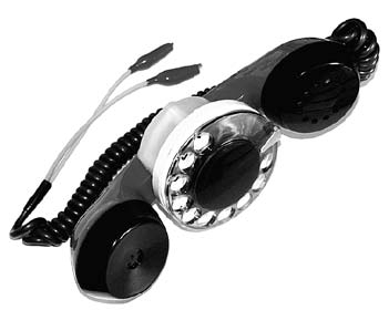

Как я понимаю, в программе вы пытались имитировать импульсы набора. Я бы рекомендовал использовать приблизительно такую функцию набора: While i>0 do begin dec(i) Portb.1 = 1 Waitms 50 end где i - набираемая цифра Как вариант можно и лучше прикрутить, перекомпилировав на Мегу8. Не совсем понятно, зачем нужна АЦП для клавиатуры, другое дело для вольтметра достаточно всего один такой порт. PS: А вообще, я будучи связистом использовал вот такой агрегат, очень удобно и практично (особенно прослушивать разговоры  ).
Как я понимаю, в программе вы пытались имитировать импульсы набора. Я бы рекомендовал использовать приблизительно такую функцию набора: While i>0 do begin dec(i) Portb.1 = 1 Waitms 50 end где i - набираемая цифра Как вариант можно и лучше [url=http://www.getchip.net/posts/107-generator-dtmf-signala-na-attiny2313/]DTMF[/url] прикрутить, перекомпилировав на Мегу8. Не совсем понятно, зачем нужна АЦП для клавиатуры, другое дело для вольтметра достаточно всего один такой порт. PS: А вообще, я будучи связистом использовал вот такой агрегат, очень удобно и практично (особенно прослушивать разговоры :) ). [img]http://proskit.com.ua/wp-content/uploads/2012/10/MT-8100.jpg[/img]

Исходник в баскоме,строго не судите.Тут всего лишь прога для клавиш и начало для меню,естественно много недоработок,всётаки первая моя прога))).Прошу помогите как упростить прогу,в плане включения- отключения порта!А также как обьявить вместо одного значения АЦП, отрезока типа: от 320 до 340,так как на практике значения ацп будут естественно скакать.Ну и если это гиблая затея(клавиатура на ацп),так и скажите,буду собирать на сдвиговых!Ну а по поводу основной схемы трубы,2 варианта.Готовый,который нужно будет подправить http://madelectronics.ru/zhuk/bugs3.htm. Либо свой,который всё еще в разработке...Жду советов и упреков))

Трубка связиста на МЕГЕ8 |
Всем доброго времени суток!!на вашем сайте я недавно,как и в изучении avr-ов.Но с паяльником дружу давно,хоть и были перерывы!Ладно ближе к делу!работаю связистом, 1.5 года.Само собой как и у каждого связиста есть неотъемлемый инструмент данной профессии - телефонная трубка связиста.Схема проста - динамик,микрофон,номеронабиратель(включено последовательно),ну и пара крокодилов на концах.Просто!!Но после долго изучения литературы и посещения форум связанных с данным семейством микроконтроллеров(ну и пары залоченных 2313  ),пришла в голову идея по созданию "своей" уникальной трубы!Базой для её создания скорее всего будет служить mega8a.Функции и инструменты которые собираюсь в неё впихнуть, минимальные : естественно вольтметр,может быть амперметр,прозвонка жил хотя бы относительно друг друга,ЗАЩИТА ОТ 220в(мало ли),Вывод на дисплей набираемый номер.Для начала хватит.теперь основное. Дисплей от мобилы ,как вариант Ls020. Самое важное-клава!!Хочу сделать на базе АЦП мк,(в протэусе уже есть проэкт,написанный мною, на паскале,чуть позже приложу исходник)но если идея паттовая прошу меня поправить,или направить на путь истинный))Короче прощу помощи у опытных программистов и радиолюбителей!!!С радостью выслушаю советы пожелания и критику. p.s Пишу на паскале))
84032595-tru.jpg [ 33.71 КБ | Просмотров: 24158 ]
Всем доброго времени суток!!на вашем сайте я недавно,как и в изучении avr-ов.Но с паяльником дружу давно,хоть и были перерывы!Ладно ближе к делу!работаю связистом, 1.5 года.Само собой как и у каждого связиста есть неотъемлемый инструмент данной профессии - телефонная трубка связиста.Схема проста - динамик,микрофон,номеронабиратель(включено последовательно),ну и пара крокодилов на концах.Просто!!Но после долго изучения литературы и посещения форум связанных с данным семейством микроконтроллеров(ну и пары залоченных 2313 :-)),пришла в голову идея по созданию "своей" уникальной трубы!Базой для её создания скорее всего будет служить mega8a.Функции и инструменты которые собираюсь в неё впихнуть, минимальные : естественно вольтметр,может быть амперметр,прозвонка жил хотя бы относительно друг друга,ЗАЩИТА ОТ 220в(мало ли),Вывод на дисплей набираемый номер.Для начала хватит.теперь основное. Дисплей от мобилы ,как вариант Ls020. Самое важное-клава!!Хочу сделать на базе АЦП мк,(в протэусе уже есть проэкт,написанный мною, на паскале,чуть позже приложу исходник)но если идея паттовая прошу меня поправить,или направить на путь истинный))Короче прощу помощи у опытных программистов и радиолюбителей!!!С радостью выслушаю советы пожелания и критику. p.s Пишу на паскале))
