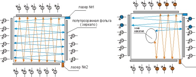

Вот я и об параллельности и говорю. ТК имел честь юстировать зеркала в твердотельном лазере. И слишком хорошо представляю что это такое. И какое воздействие имеет излучаемое тепло человека. вибрации и температура воздуха на точность юстировки. При этом как вы собираетесь давить интерференцию в данном резонаторе? При этом там ещё спеклы будут влиять на уровень сигнала. В общем линейка фотодиодов светодиодов самое правильное решение для вашей идеи. ИМХО Лазер немного для других задач 8-)

нет тут обрабатывать торцы стекла вообще не надо , это "воздушная" система подложкой может быт что угодно
палец прикрывает лазер
тут трудность в том чтобы зеркала стоящие против друг друга были абсолютна параллельные, и выставить правильный угол лазера

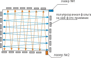

Гладко было на бумаге. А теперь прикидываем точность обработки торцов стекла на такой длине. Обращаемся на оптический завод. Пересчитываем нули в стоимости производства и думаем ну его!!!

я представляю себе вот так
конструкция достаточно сложная, но Граблей будет меньше
