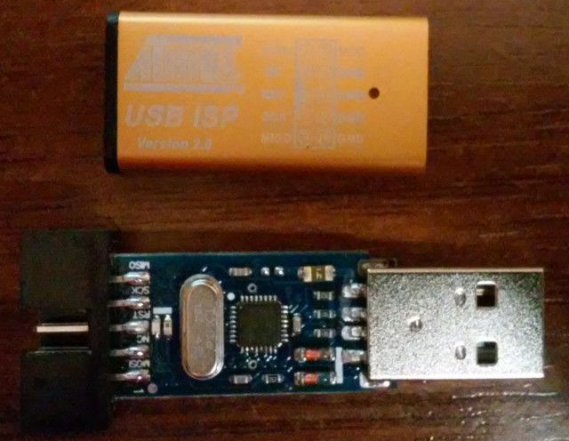

Настаивать на том, что я чего-то не понимаю бесполезно. Про ПО понятно. Понятно и то, что от китайского ПО легче не станет. Проблема в другом... Толку использовать второй программатор и проводить с ним манипуляции, если его не видит винда. Ни тот, ни другой. Как перепрошивать из программаторов, если винда не будет видеть ни один из них?

Какой месяц? Ты похоже не понял… прошивка в данном программаторе уже залита. Этот программатор рабочий. Но он работает только со своим ПО, которого у тебя нет. Если использовать распространённые ПО, то его необходимо перепрошить… ссылку я тебе давал, почитай всю ветку внимательно.

При покупке не сертифицированных устройств, нужно отдавать себе отсчёт, о определённых рисках. Перепрошить без другого программатора этот программатор, не получится. Есть два выхода из сложившейся ситуации: 1 Найти другой программатор для перепрошивки. 2 Найти родную китайскую программу для этого программатора, с которой он работает. Других вариантов нет.

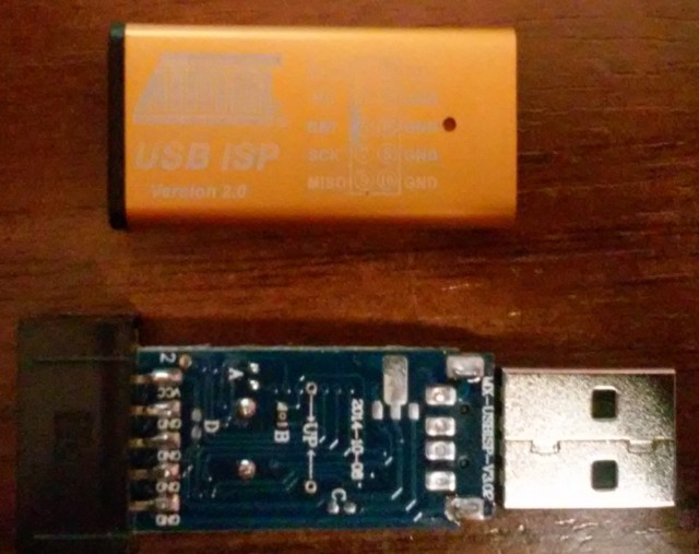

Добрый день, уважаемые. Почитал темы и не нашел своего вопроса. В общем... купил китайца . На камне написано Atmel Mega 88V и что-то там еще Суть моей проблемы в том, что программатор не определяется системой (у меня винда 7).  Видит как хид-устройство. Горит красный светодиод - типо питание в наличии. И все!  Больше ничего. Я, как новичок, плохо понимаю что делать дальше. Требуется перепрошивка самого программатора? Если да, то прошу обратить внимание, что схема моего программатора отличается от рассматриваемого в ветках форума, и, по идее предложенное может не подойти к моему программатору.
