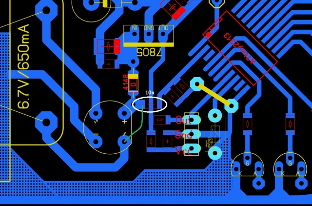

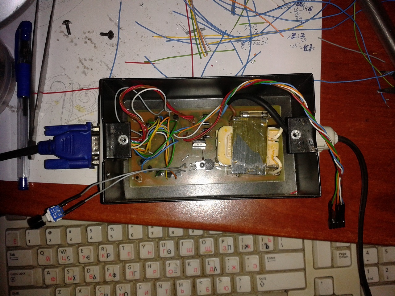

Только что пробовал гирлянду (втыкал и вытыкал из розетки) и в какой то момент заработала правильно, но всего один раз. Из чего можно сделать вывод, наверно дело в напряжении. Какие могут быть решения проблемы?
01.jpg [ 457.76 КБ | Просмотров: 22624 ]

Спасибо за быстрый ответ. Лед который не горел я поменял. Проверил несколько прошивок, результат тот же. Такое ощущение что пропускает тики синхронизации, как ты и предупредил. Наверно из за снятия сигнала после диодного моста. Может взять его до моста?

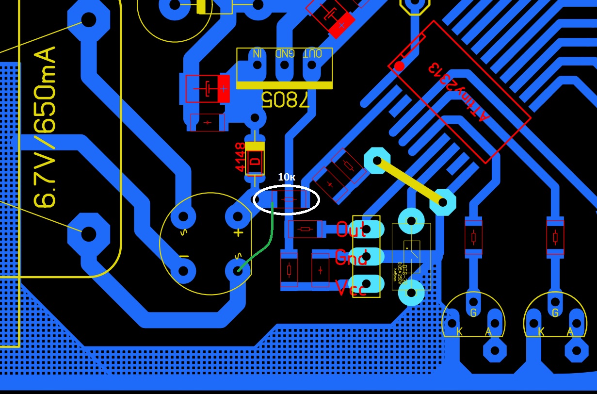

Здесь у меня делитель 10К и 10К на землю. Если взять как показанно зелённым с переменного на сопротивление можно оставить 10К?
001.JPG [ 331.45 КБ | Просмотров: 28474 ]

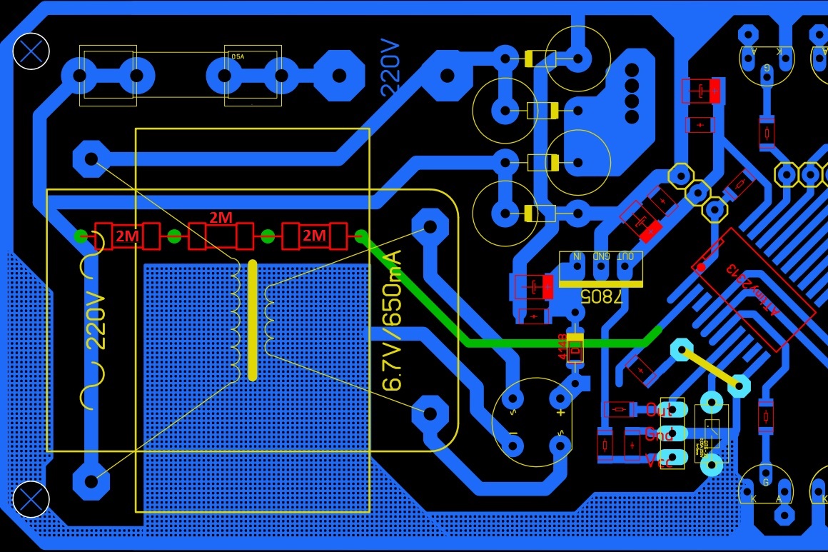

После нескольких попыток подобрать конденсатор и делитель всё-таки сделал как ты сказал (взял от 220 через 6 Мом синхроимпульс).
003.JPG [ 378.8 КБ | Просмотров: 28387 ]
Вроде работает как надо, но всё же кое где проскакивают непонятные переключения. На 2ой минуте можно заметить.
