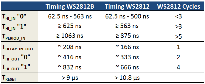

 Заголовок сообщения: Re: Зажигаем WS2812 более 1000 штук подряд
СообщениеДобавлено: 20 июл 2015, 21:39
Разобрался с вопросом.
Хоть тайминги протоколов WS8212 и WS8212B немного разные, но существует компромисс, при котором будут работать оба.
ws2812_timing_table.png [ 6.3 КБ | Просмотров: 16263 ]
