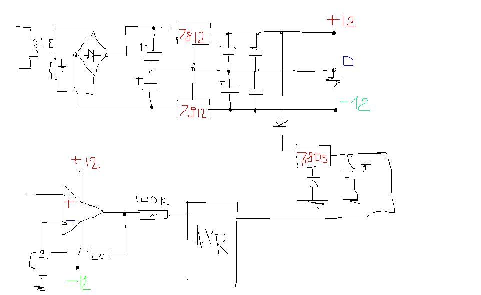

Нормирующий преобразователь взял отсюда: http://kravitnik.narod.ru/other/termo3.html
При -50 гр.(39,24 Ом) выставляю ноль,а при +50 гр.(60,7 Ом) выставляю 2,56 В. Показания во всем диапазоне линейны,работает отлично.Хочу подать все это счастье на mega8A,но есть две проблемы:
1. При обрыве датчика напруга на выходе преобразователя прыгает до напряжения питания преобразователя,а оно 12 В и mega8 скоропостижно сгорает.
2. При отключении питания напруга улетает в минус (питание у пребразователя двуполярное,я намотал трансформатор со средней точкой по 15В и поставил 7812 и 7912) и mega8 тоже скоропостижно сгорает.
Пробовал ставить на выход преобразователя диод, а после него стабилитрон 5,1В через резистор 22 Ом на землю - помогает, но показания становятся нелинейными. Этот вариант не подходит. Может кто подскажет,как поступить.

Ну поставьте резистор килом в 100. 2 диода на плюс питания и на землю

Извините,не понял. Диоды по питанию КОНТРОЛЛЕРА,а резистор на вход АЦП? А показания из-за резистора искажаться не будут?
Cxema.JPG [ 38.29 КБ | Просмотров: 16402 ]
