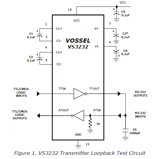

Подскажите, кто знает. По даташиту, обвязку полярными конденсаторами необходимо производить с ёмкостью 0,1 мкФ. В наличии таких нет. Есть только полярные 1 мкФ и неполярные 0,1 мкФ. Вопрос. Какие из моего варианта я могу использовать, не ухудшив уровни сигнала?

1мкФ - явный перебор по номиналу: 5-10% отклонения еще куда ни шло, но 900% это перебор...
Я бы поставил неполярный на 0,1 мкФ, т.к., насколько понимаю, использование электролитов критично там, где нужны большие емкости (сотни и тысячи мкФ), которые из керамики выжать затруднительно (при разумных размерах элемента). Это, например, цепи питания, звукотехника, УНЧ и т.п. В случае небольших емкостей замена электролита на керамику, в принципе, возможна при соблюдении номинала, и параметров по напряжению и току.

Но в даташите не спроста рекомендуют полярные кондёры. Интересно в чём засада. :?

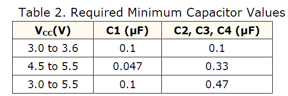

Судя по даташиту на max3232, все эти конденсаторы относятся к неким внутренним цепям питания, т.к. их номинал зависит от Vcc (table2). А в цепи питания по классике ставят электролиты или электролиты параллельно с керамикой (как, например для 7805).
По крайней мере, сгореть ничего не должно ))

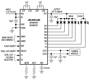

То, что не чего не сгорит, это понятно. Меня интересует, какие характеристики ухудшаться если в место полярных, я установлю неполярные. И вообще скажется ли на уровне сигнала такие «манёвры». Микруха с планарными выводами, испытать без печатной платы нет возможности. Теперь в раздумьях что же устанавливать на будущую ПП.
Безымянный.gif [ 12.18 КБ | Просмотров: 24213 ]
VS3232.gif [ 13.45 КБ | Просмотров: 24213 ]

pp.JPG [ 4.71 КБ | Просмотров: 24211 ]
8645_s2.jpg [ 26.46 КБ | Просмотров: 24211 ]

Спасибо за советы. Попробую поставить неполярные. ПП разрабатываю для девборды, вот и хочется установить именно этот трансивер.
