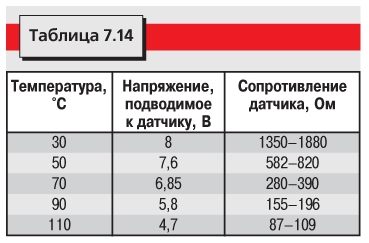

хм. автомобильные датчики универсальны. рассчитаны на диапазон напряжений от 7 до 28 в.
типичные представители имеют след хар-ки
Название датчика Диапазон физ величин Диапазон сопротивлений
Давление масла двигателя 0-7 атм 290 .... 0 Ом
Температура масла +30..... +130 1400 .....51 Ом
Температура двигателя -40..... +128 100700 .....76 Ом
Пример параметров прибора, который работает с датчиком
температура Сопротивления имитирующие датчик номинальное сопротивление Абсолютная погрешность
40 400-350 465 +-65
80 130-157 143.5 +- 13.5
100 80-95 87.5 +- 7.5
Современные мозговые машины, выдают другое сопротивление

Мне нужно было не диапазон сопротивления датчика, а диапазон напряжение с этого датчика. Для расчёта делителя. Пример: давление мосла 0 – 7 атм. Напряжение (допустим) 0 – 12В. Изучать характеристики автомобильных датчиков времени нет. Может у кого есть время, откликнется.
 Заголовок сообщения: Re: нужна помощь в разработке девайса
СообщениеДобавлено: 29 ноя 2012, 21:53
Зарегистрирован: 29 ноя 2012, 11:39
Сообщения: 5
не хочу с Вами спорить, но единственная характеристика датчика это его сопротивление в зависимости от температуры или давления.
есть еще вот такие значения для датчика температуры
http://www.autoprospect.ru/izh/21261-fa ... es/455.jpg
8 В - 1350-1880 Ом
5.8 В 155-196 Ом
4.7В 87-109 Ом
