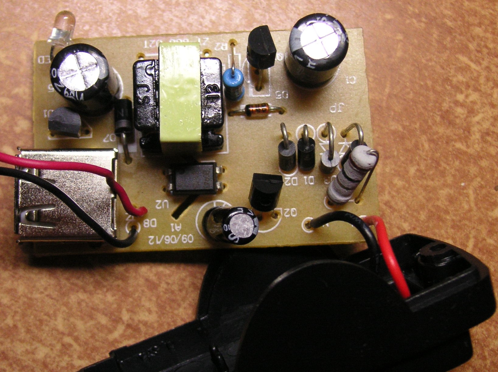

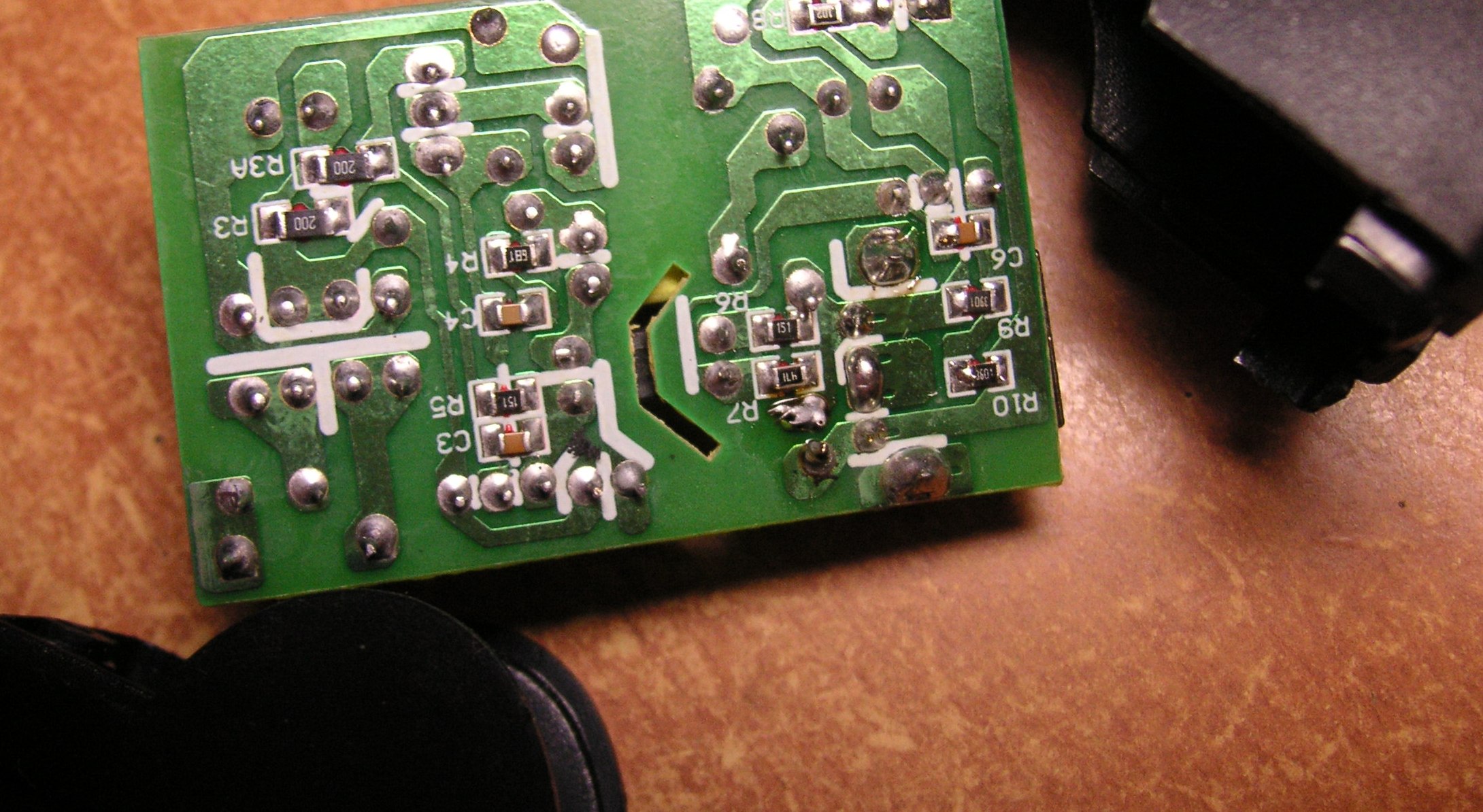

ситуация такая: сделал частотомер переменного напряжения на atmega8. аналоговый сигнал подается на компаратор, а микроконтроллер уже считает время между импульсами от компаратора и высчитывает частоту. у компаратора один вход соединен с землей, а второй, на который подается сигнал, подтянут к питанию устройства.
смысл в том, что когда я испытывал устройство, оно питалось от usb компа и все хорошо работало. но когда я подключил его к китайской зарядке от сотового с usb разьемом (от которой устройству и предполагается работать), он начал частоту определять неправильно. она вопервых стала примерно в 2 раза меньше правильной, а во-вторых стала сильно "прыгать". как я понимаю причина в плохом качестве китайской зарядки, видимо напряжение на выходе у нее не совсем постоянное.
подскажите какую-нибудь простую схему чтобы исправиль эту проблему.

Самое простое - поставить между БП и девайсом стабилизатор напряжения типа 7805 или КРЕН5 с хорошим радиатором.
