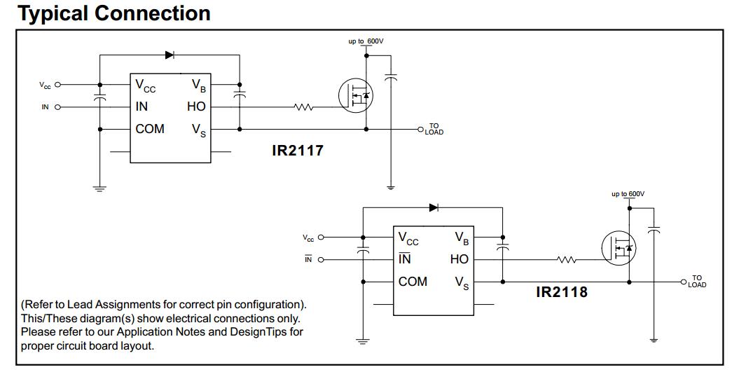

А разве IR2117 не для N канального? судя по даташиту....

:oops: не заметил сразу в какую сторону стрелочка. :oops:
да для N канального. просто иногда и в датасшите нарисовано одно а в описании написано совсем другое :cry:
А в датасшите не сказано почему нагрузка в сток включается??? ;) :D

вот чо самое странное так это то что во всех даташитах идет описание только на N канальные полевики :)

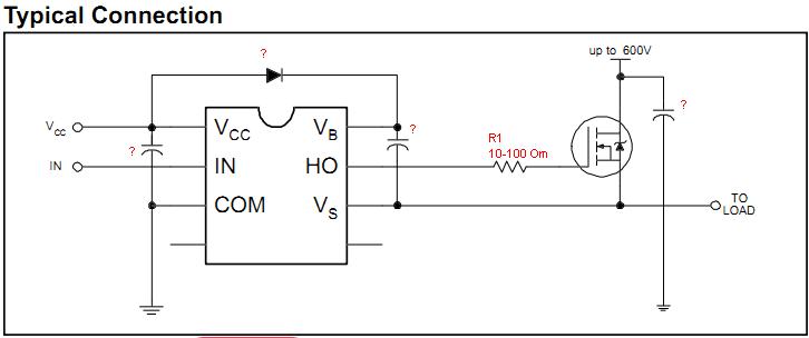

про управлению плюсом или минусом - как я уже писал раньше мне надо подключить полевик на фары автомобиля, а так как в авто бывает что на фару подается как плюс так и минус... ну с этим я уже разобрался и не стал сильно заморачиватся..
меня сейчас больше интересует как этот драйвер правильно подключить.. поискав в инете толком ничего не нашел.. в даташите приведена схема подключения но номиналов конденсаторов и резисторов нет. с резистором на затвор немного понятно ставим от 10-100 Ом. а вот с кондерами немного не понятно...

поставьте керамику на 0,1. резистор в затвор на 5-10ом или даже на 1-3. Если хотите узнать точно то логичнее всего написать в суппорт. И спросить это их транзисторы и их драйверы.
