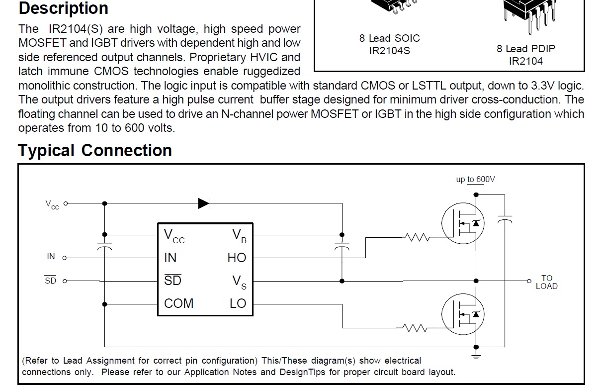

вобщем думаю так:
взять только N-канальные IRF3710 или IRFB3806 и подключить к мк через IR2104 по схеме из даташита:
Безымянный.jpg [ 247.01 КБ | Просмотров: 28500 ]
две такие половинки какраз ведь образуют нужный мне Н-мост?
но возникают такие вопросы:
1)что у драйвера делает ножка SD
2) какие в этой схеме должны быть резисторы, конденсаторы и диод
3)какая может быть у такой схемы частота шима? 10-15кГц нормально будет?

В принципе подойдет. Только учитывайте, что верхний ключ в фазе со входом, нижний - в противофазе.
СД - шатдаун, выкл. оба канала
Выбор компонентов - http://www.irf.com/technical-info/appnotes.htm , 1ый документ. Надеюсь с английским нормально :)

Вы должны учитывать "предысторию" процесса управления. Это связано с механической инерцией двигателя и накопленной электрической и механической энергии в нём. Датчик положения ротора или датчик оборотов необходим. Например, ротор вращается и, если накопленную энергию не сбросить куда-нибудь, то она запросто может вывести из строя ключи. Конденсатора недостаточно. Очень поможет в этом случае двунаправленный ключ с последовательным гасящим резистором параллельно с ротором электродвигателя.
Без названного ключа схема будет работать только на бумаге.

мне сейчас главное какой нужен конденсатор и диод к ножке Vb микросхемы и какие резисторы к затвору? я даже примерно незнаю какие они должны быть.
транзисторы собираююсь использовать скорее всего IRFB3806.
накопленную энергию разве источник питания не сьест?

блин все вроде так сделал а чето неработает((
во-первых IR2104 както странно себя ведут - подаю на вход одной единицу, второй - ноль. транзисторы бывает откроются, а бывает - нет.
проверял со слабеньким двигателем- если его рукой остановлю, то транзисторы закроются независимо от того, что на входе у IR2104. ерунда какаято. а потом одна IR2104 начала жутко греться. видимо сгорела(( был бы какойнить готовый драйвер типа L298 только в несколько раз помощнее((

Ну свой вариант я уже выдвигал, я бы делал так:
2 штуки IR4427 и 4 полевика (2 п- и 2 н- канальных)
И схема типа такой:
Да, она не делает мертвое время при переключении, но это никто ж не мешает в программе учесть
