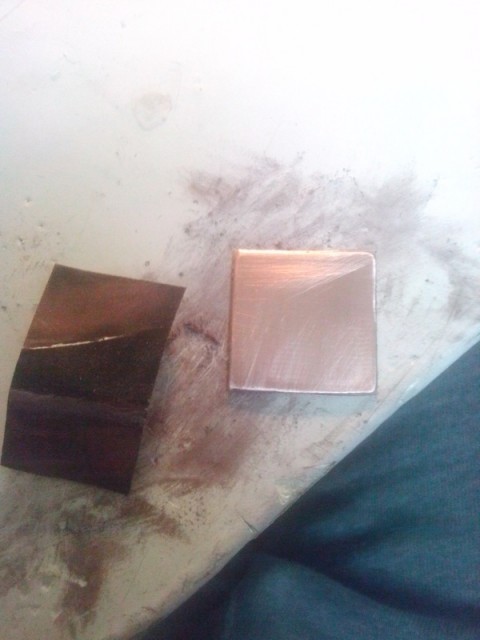

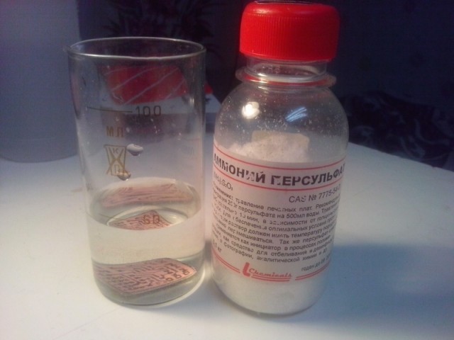

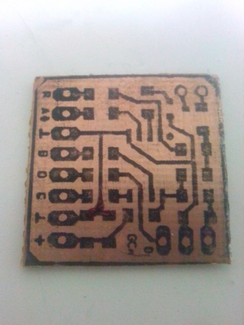

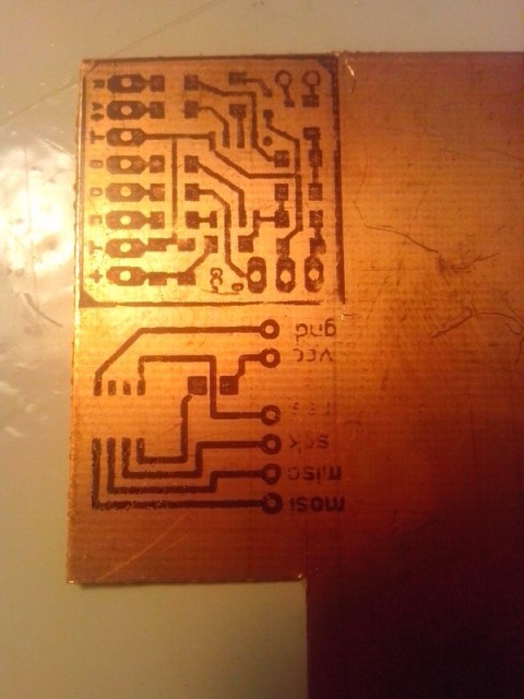

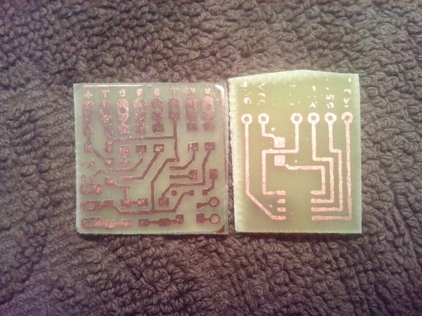

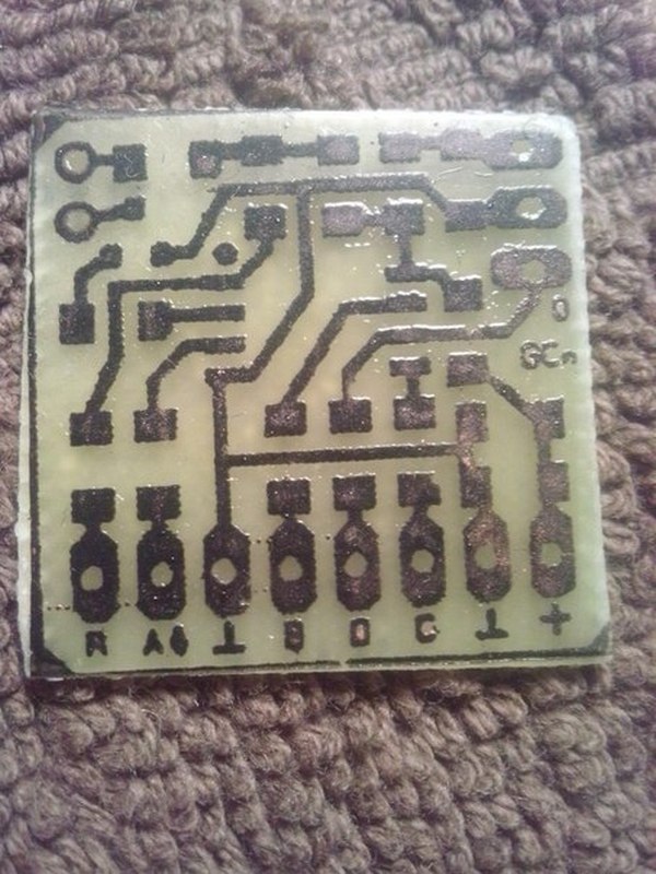

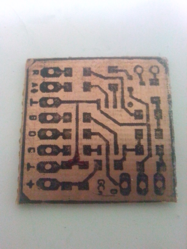

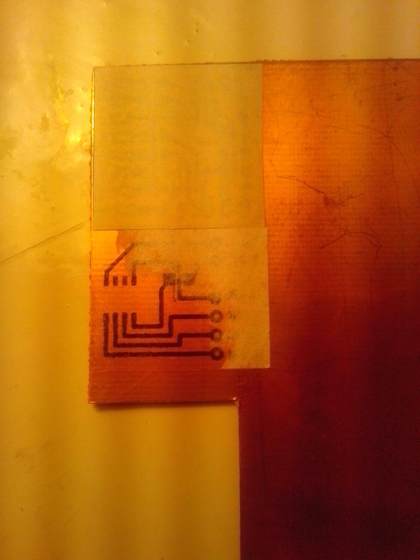

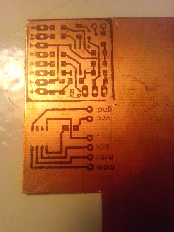

Я вернулся с праздников. Сегодня протравил платы. SVN, прошу оценить и дать замечания к моей работе. Работа представлена в виде фото. Сегодня я только протравил, завтра буду буду лудить.
Вот фотки:
Комментарий к файлу: Провел метод ЛУТ. Счищаю бумагу и пленку

Комментарий к файлу: Снял пленку. Вот что получилось.
2.jpg [ 154.28 КБ | Просмотров: 28613 ]
Комментарий к файлу: Крупный план
3.jpg [ 128.61 КБ | Просмотров: 28613 ]

Комментарий к файлу: Попытка 2. Забыл обработать медь наждаком.
4.jpg [ 121.68 КБ | Просмотров: 28612 ]
Комментарий к файлу: Готовлю раствор
5.jpg [ 122 КБ | Просмотров: 28612 ]
Комментарий к файлу: Процесс травления нужно соблюдать при температуре мин в 40 град. Поэтому грею раствор лампой накала.

Комментарий к файлу: Вот что получилась спустя 15 минут травления
7.jpg [ 111.91 КБ | Просмотров: 28612 ]

Комментарий к файлу: Вот что в итоге получилось.
Mv_lnorTAQ0.jpg [ 75.38 КБ | Просмотров: 28612 ]

Могу сказать, что уже намного лучше… :OK: я технологию ЛУТ использую очень редко, так как не нашёл оптимальную бумагу… у меня с помощью ЛУТ выходит хорошая плата, раза с третьего… пользуюсь в основном фоторезистивом. По платам могу сказать, что трафарет выходит не айс… причина может быть в той же бумаге или в температуре утюга… по травлению: недотрав… видны точки фольги, где их быть не должно… ещё бы посмотреть через увеличительное стекло, можно обнаружить много интересного… короче микро перемычек между дорожками быть не должно… если имеются – удалить механическим способом…
А так на первых порах, получилось нормально… чем больше будешь делать плат, тем каждая плата будет получаться лучше… это называется – приобретённый навык… ;)
