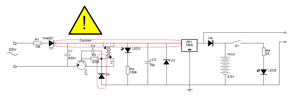

так я ее рисовал с платки, мог и ошибиться где-то. Потому как раз и спрашивал еще в первом посту, правильно ли я нарисовал? :)
Именно по этому я не уверен, что обмотки блокинг генератора именно так на самом деле. Все 3 вывода катушки прозваниваются между собой и имеют индуктивность. Если это поможет могу измерить индуктивность между выводами. Я надеюсь выпаивать катушку не нужно (так не хочется) :)
Или может Вы имели ввиду что-то другое, когда написали, что схема не правильная?

Что за лаб БП, от китайских друзей или самопал? Прибор к клеммам подключал? И что за амперметр, верить ему можно?
Что касается схемы… проверь эти цепи… точно они так или всё же иначе…

БП YH-305D китаец наверное :)
БП подключал к проводам аккума.
Амперметром я назвал мультиметр UNI-T UT61E в режиме миллиамперов.
По поводу схемы попробую зафоткать и показать.
