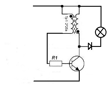

Вот примерно как должно быть…
2fb3f5ea7488.jpg [ 16.52 КБ | Просмотров: 20582 ]

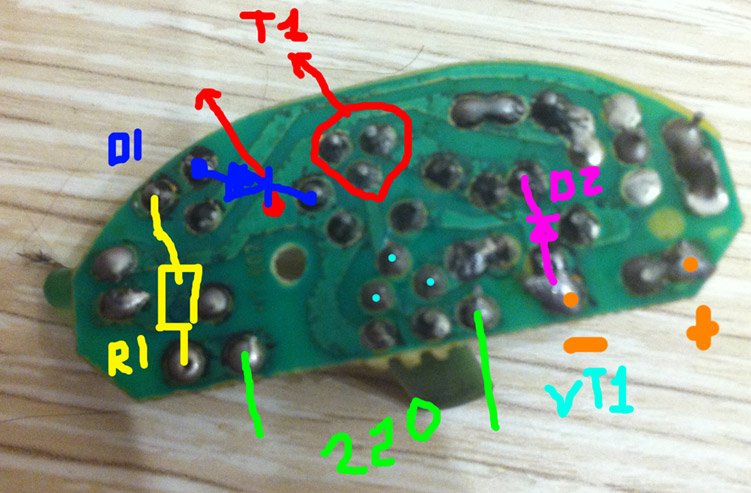

Платка
С другой стороны
Собственно приборы

То ли руки трясутся, то ли телефон лучше снять не может :(.... к сожалению не получается сделать резче, а другой техники нет под рукой :(

Дороги все не вижу, ладно посмотрю ещё...
b8694653de99.jpg [ 79.24 КБ | Просмотров: 20579 ]

попробую днем еще снять. Может при дневном свете будет резче

кое-что придумал.... момент
 Заголовок сообщения: Re: Китайский налобник
СообщениеДобавлено: 29 авг 2015, 03:34
Может их линиями прорисовать (обозначить)… тогда будет видно что куда
